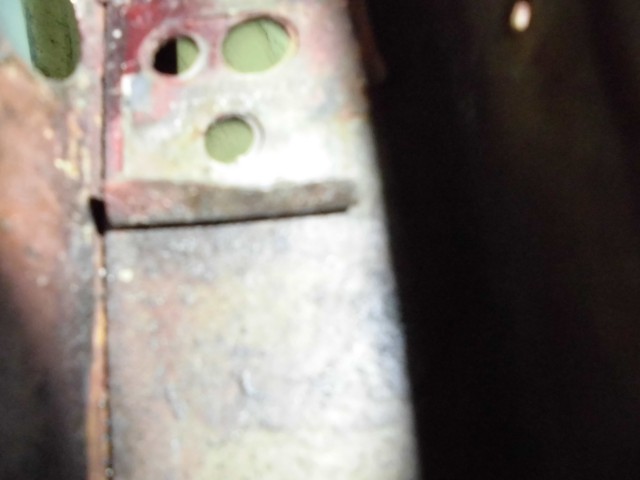

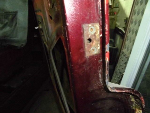

salut, je parlais bien de la vis centrale sur la plaque. puisque un schéma vaut mieux qu'un grand discourt voici le démontage en photo.......

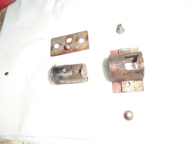

la plaque avec le pion de fermeture démonté et la vis à tête fendue au milieu .

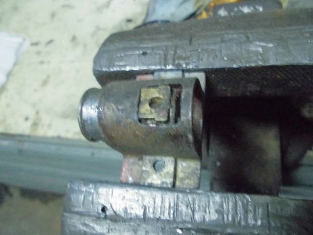

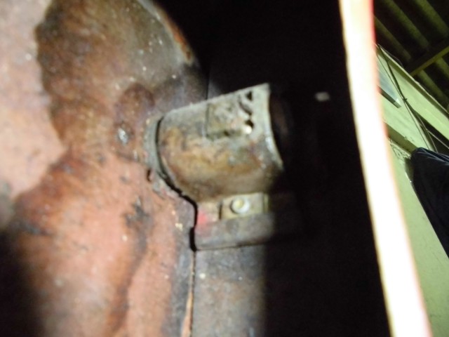

une fois la vis démontée , (enfin essayé....) le coulisseau en laiton dépasse un peu et bloque dans la lumiére du support et empêche la sortie du barillet
donc dépose des 2 vis cruciforme sur la plaque et extraction du support car pas assez de jeu pour le sortir en douceur
le coulisseau en laiton qui dépasse un peu et qui butte contre le support
comme je n'ai pas la clef pour manœuvrer un peu , bah ça s'est fini d'un coups de marteau et chasse goupille . voici l'empilage , on voit bien la cuvette sur le barillet qui reçoit le bout de la vis à tête fendue
voila, voila. en résumé; quand tout marche bien , il suffit de devisser la petite vis centrale à tête fendue et de pousser par l’arrière le barillet tout en manoeuvrant la clef. si pas de clef , bah faire ça à l'arrache comme sur les photos ........
