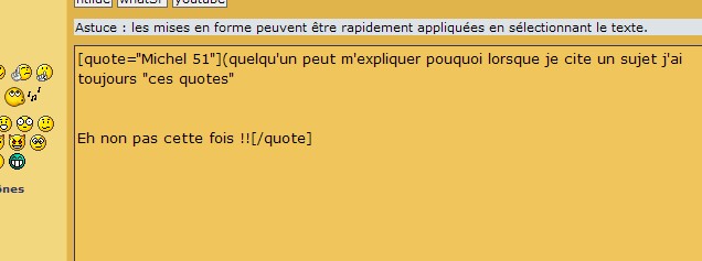

(quelqu'un peut m'expliquer pouquoi lorsque je cite un sujet j'ai toujours "ces quotes"
