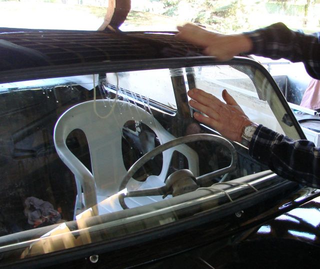

Oui, le "joint" du joint se place en haut au centre. Une fois le joint bien talqué, et la ficelle dans la lèvre du joint, se mettre à deux, 1 dans l'auto qui plaque le PB dans sa baie, et l'autre qui tire alternativement depuis l'extérieur les bouts de la ficelle qu'on aura croisés en bas afin de faire passer le joint par dessus le bord de la tôle. Si on fait ainsi, ça va tout seul.

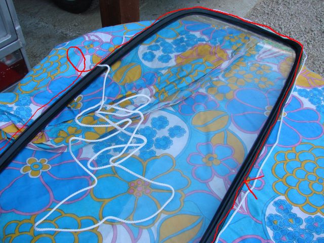

en gros c'est pour avoir une "seconde chance", effectivement si quand tu tire ta ficelle le joint ne se met pas en place a un endroit ,tu peux repartir au depart de la boucle...
tu fait 1 seul tour avec ta ficelle (enfin, une petite cordelette je dirais)
je vais essayer de te trouver une photo
:kopfkratz c'est compliqué a expliquer en fait... :reflexion
Re: Ciel de toit sur toit ouvrant ...
sur la photo suivante je t ai dessiné en rouge ,ou et comment placer la cordeletteImage
pas vraiment d'époque ton intérieur :mrgreen:
mais merci pour la photo, moi, je comprends mieux avec des images... :oops:
NicosFly203 a écrit :pas vraiment d'époque ton intérieur :mrgreen:
Si, si, Nicolas, c'est une 403 revisitée dans les 70's... intérieur tout plastique... modèle unique ! :hauwech_m
Non, sans rire ! Un grand merci Empirole. =D>
Je cromprends mieux avec la photo (et le dessin) comme le dit Nicolas !
