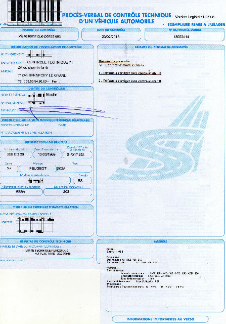

salut laurent, déjà félicitations pour le double O et si elle pète je pense comme cyrille à l' avance de l'allumage , voir tirette sur le tableau ... ma 203 le fais de temps en temps et le remède est là à mon avis ... sinon excellent travail d'après les photos et j'ai vu GG ce samedi à dijon qui m'a confirmé que la journée de samedi dernier avait été très sympa

Bravo, Laurent !
Je m'étonne tout de même qu'il ne t'ai pas mis un défaut de fonctionnement du toît ...
Ou alors, tu lui as fait croire que c'est une découvrable ...
