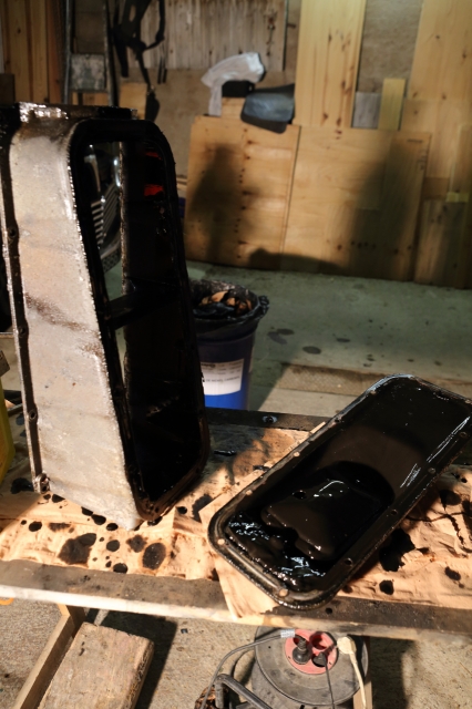

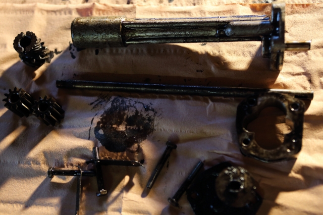

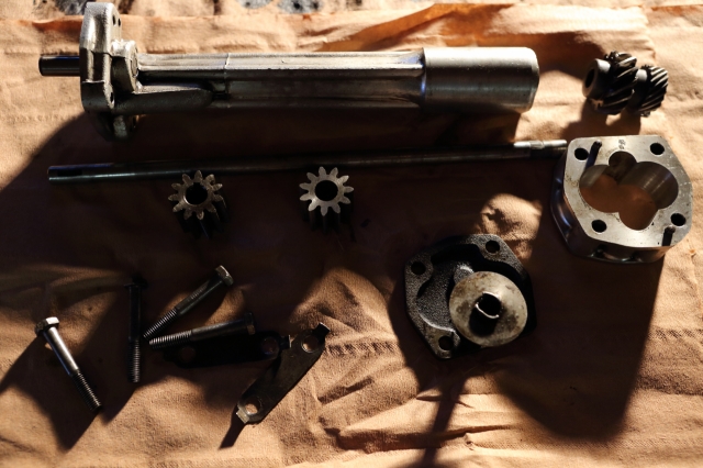

Aujourd'hui je me suis occupé de la pompe à huile et du carter.
Démontage
Nettoyage
Remontage

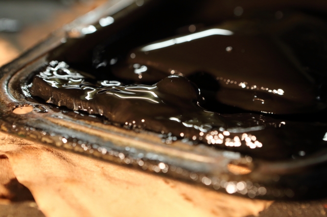

Vidange du carter et démontage

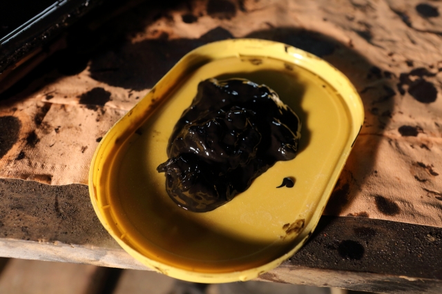

De la merde aussi de ce coté là, on ne voit même plus le bouchon de vidange
Bien compacte
La suite prochainement

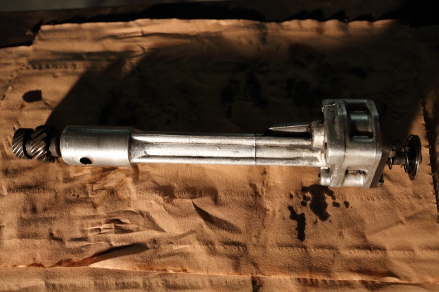

Je vois que tu as séparé le pignon d'entrainement de la pompe à huile/allumeur de l'arbre de commande de ladite pompe. Ce n'est pas la meilleure chose à faire. C'est un assemblage à force, au moins h7p6. Et même ré-emmanché à la presse, il ne retrouvera pas la même force de transmission de couple qu'initialement. Et si l'arbre n'est plus (bien) entrainé, on est sans pression d'huile.
As-tu remonté les pignons de pompe à huile à l'envers, face pou face? car c'est un bon moyen de faire des pignons quasi-neufs avec des pignons usagés.
Re: Le moteur de la tunisienne
J'ai séparé le pignon malgré moi, il s'est défait quand j'ai sorti l'axe de la pompe.
Il n'y a pas de cannelures à l'intérieur, il y en a juste sur l'arbre.

Je parle du haut de l'arbre. Il n'y a pas de clavette. Assure-toi bien que l'assemblage arbre/pignon est très solide, au besoin en y mettant du frein filet fort. C'est le cœur du système de pression d'huile. Ou tu peux encore trouver un autre ensemble arbre/pignon.
Oui sur les deux pignons qui baignent dans l'huile, il y en a un, celui qui est sur l'arbre, est claveté, mais celui d'entrainement de la pompe par l'intermédiaire de l'arbre à cames n'est pas claveté.
Il y a des stries en haut de l'arbre et le pignon est juste emmanché comme ça.
Je vais regarder dans mon stock car il me semble que j'ai un autre ensemble.
