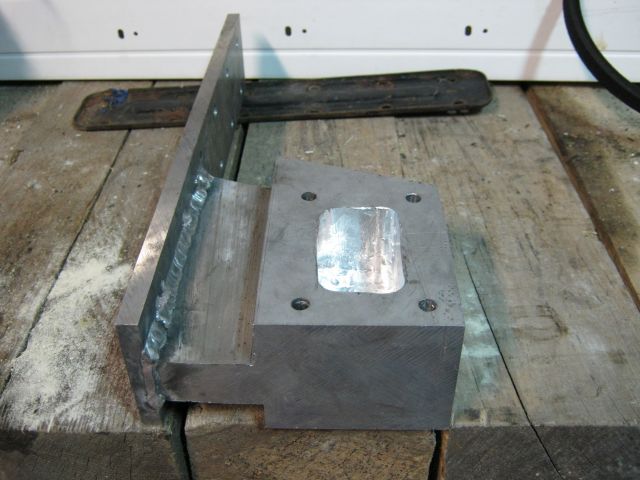

Re: Compresseur Constantin

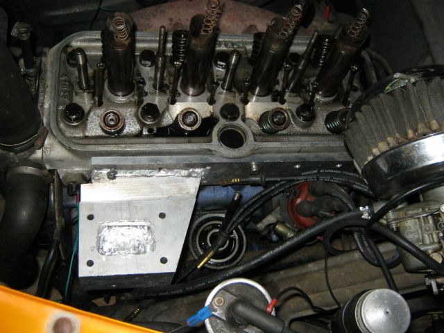

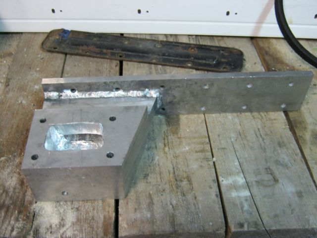

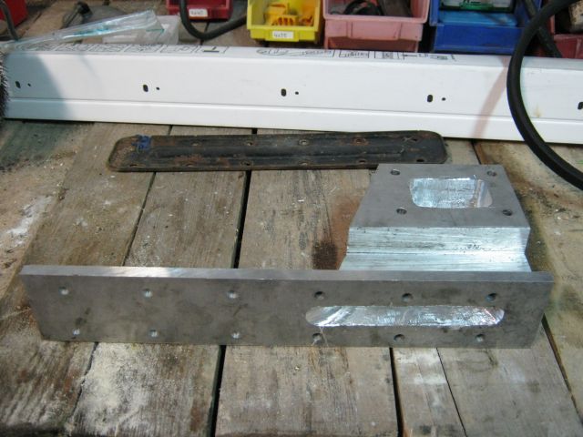

j'ai présenté le compresseur et pris les mesures pour réaliser la pipe d'admission
j'ai acheté un bloc d'aluminium et je l'ai percé et fraisé avec une perceuse a colonne
le résultat n'ai pas le top du top mais j’espère que ça fonctionnera quand même
j'essaie de joindre quelques photos de ma réalisation

mais...sur quoi t'es tu basé pour faire cette pièce???
tu as prix un modèle en exemple?ou tu l'as faite...à vue de nez ?!(pas pour les petits trous de fixation,pour le reste).
- titof
- Messages : 126
- Inscription : 14 févr. 2011, 22:16
- Nom : girard
- Prénom : christophe
- Localisation : sud-est

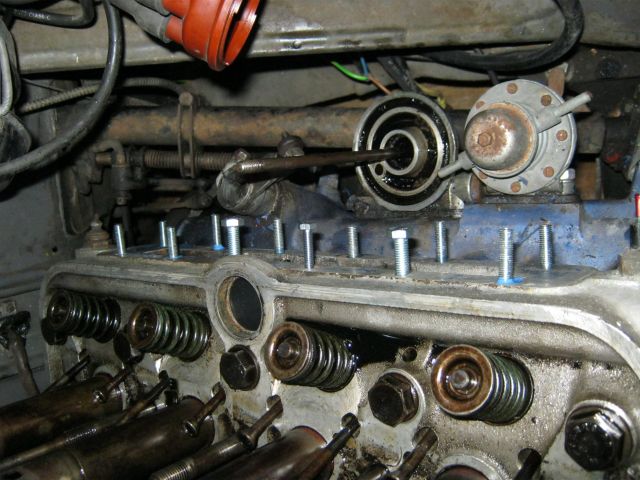

salut empirole,j'ai fixé une règle sur la poulie double du moteur
j'ai ensuite présenter le compresseur a côté de la plaque d'admission de la culasse pour l'alignement
j'ai ainsi vu l'alignement des vis du compresseur avec celle de la plaque
il m'a suffit ensuite de mettre le compresseur sur l’établi avec la plaque d'admission a côté avec le même alignement que sur le moteur et de mesurer les côtes nécessaire pour réaliser la pièce
je joint des photos après
en espérant que cela fonctionne

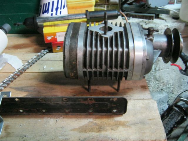

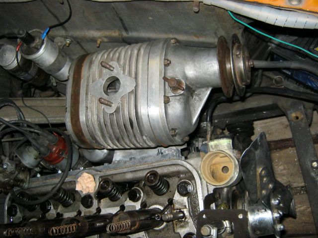

voici le compresseur avec la plaque sur le côté pour mesurer l’écartement du compresseur et de la culasse
203 pick-up compresseur

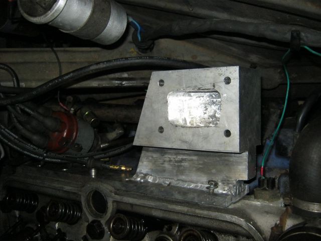

- titof
- Messages : 126
- Nom : girard
il va falloir essayer maintenant !

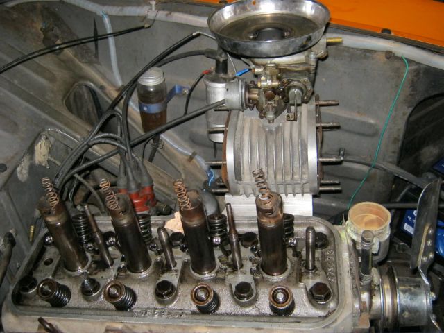

J'y connais pas grand chose et n'ai pas vu de compresseur monté comme à l'origine, mais je me pose des questions : le rendement de compression doit être beaucoup plus important sur les cylindres 3 et 4 car la quantité de gaz compressé pour les premiers cylindres est beaucoup plus importante pour les cylindres 1 et 2 (donc compression moins importante).
Mais peut-être est-ce que cela est négligeable ?
Cela m’interpelle suite aux judicieuses remarques de jlcab au sujet des collecteurs d'échappement 4 en 1 non optimisé...
- maxangel
- Messages : 552
- Inscription : 13 juin 2010, 23:21
- Nom : poly
- Prénom : maxence
- Localisation : Saint pierre d'Allevard
c'est un peut brut de décoffrage mais sa se rapproche de l original d après les photo que j ai déjà vue sur internet a voir si sa marche
oui j'avais déjà vue ces photos et je m'en était servit au tout début pour commencer un plan

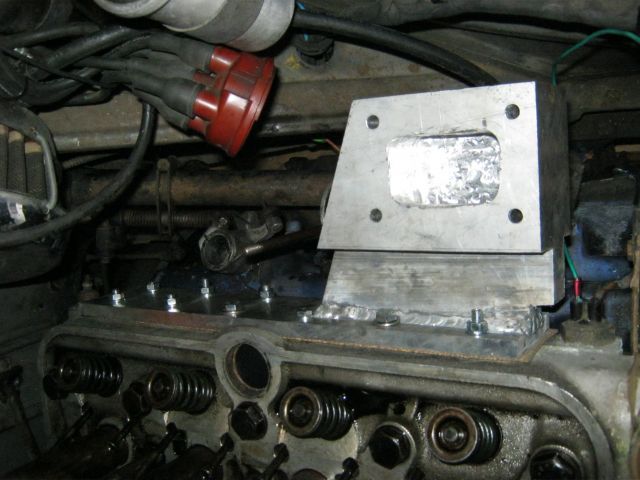

fixation de la pipe d'admission j'ai préféré mettre des tiges et des écrous pour un démontage plus facile ultérieurement

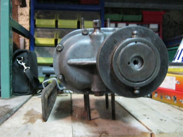

présentation du corps du compresseur
il faut déplacer la bobine et aussi le renfort de capot
je l'ai démonté pour changer tous les roulements et les joints spi
mais quel quantité d'huile mettre dedans et quel viscosité

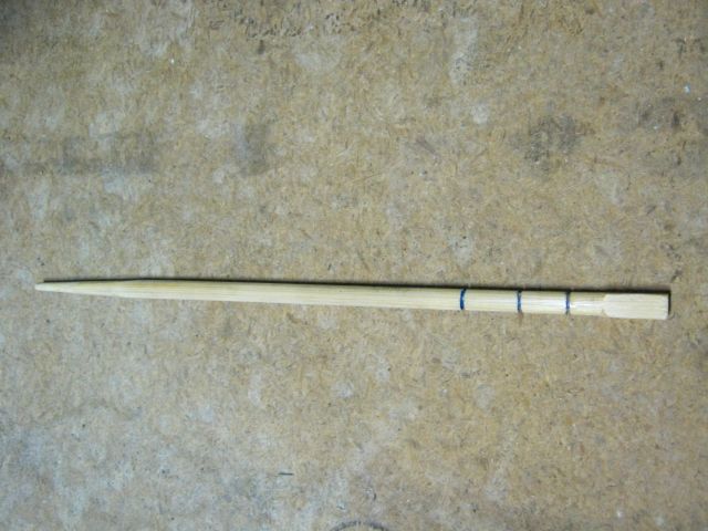

je me suis fabriquer une pige pour le niveau d'huile avec une baguette chinoise
le trait du centre correspond au centre des axes les deux autres correspondent au haut et au bas des roulements
j'ai rempli avec de l'huile moteur et légèrement au dessus du milieu

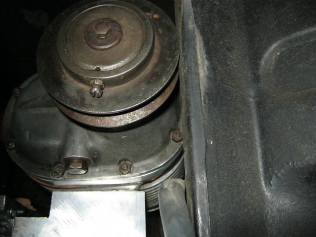

ce soir en voulant mettre le compresseur en place je me suis aperçu que la poulie touche la caisse
il va falloir que je modèle légèrement la tôle pour que ça passe
