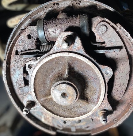

Voici l’état des freins à l’arrière.
Pour l’avant c’est simple de démonter pour nettoyer, mais avec la transmission cela semble plus compliqué pas de boulon
Avec vos expériences, quelles sont vos préconisations, SVP ?
Comme pour les freins avant, les pistons sont dans un triste état et naturellement grippés ! Comment démonter cela ?
Merci d'avance.
Les pistons pour les freins arrières

Tu enlèves les ressorts, le câble de frein à main et les garnitures vont tomber toutes seules.
Pour ce qui est du cylindre de freins, il faut déposer le tuyaux rigide à l'arrière et les 2 vis de fixation.

Merci Dede214, cool, j’avais peur de devoir toucher à plus de choses.
