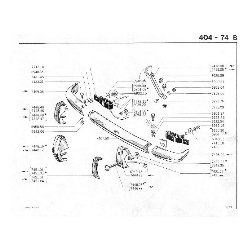

J'ai du mal mais pour le 7413-10, cela correspond bien aussi au ferrure PC avant de Peugeot 404, sur site Série 04 et moi c'est ce que j'ai à l'avant également donc ce n'est pas bon ? Car ça l'air d'aller nickel !
Et pour l’arrière, j'ai le long 7413-07. Donc, ça c'est bon.
Messages : 1457
Re: Réfection pare-chocs
Exact, référence 7413.10, c'est une contre-lame de pare-chocs avant Peugeot 404. ;-)

Donc les pièces 7415.10 et 7415.09 ce sont les même sur le plan.
Donc, du coup, il n'y a que 2 modèles.
Messages : 1457
Oui, 2 références pour les contre-lames de pare-chocs arrière Peugeot 403 et une référence pour les contre-lames de pare-chocs avant Peugeot 403.
Soit 3 références, au total, en ce qui concerne les contre-lames de pare-chocs Peugeot 403.

Merci Top. Du coup, le modèle de contre-lame sur le dessin et que j'ai sur ma Peugeot 403 à l'avant n'a jamais été monté d'origine sur Peugeot 403. C'est bien ça ? :merde
Merci pour les bonnes informations. Rien ne vaut les gens compétents. :positiv
Messages : 1457
Peut-être que ces contre-lames, référence 7413.10 ont été montée sur les dernières Peugeot 403 / début de la fabrication des Peugeot 404 ou encore remplacées lors d'un incident / d'un accident ou autre vu que "ça le fait bien" sur ta Peugeot 403 ?
