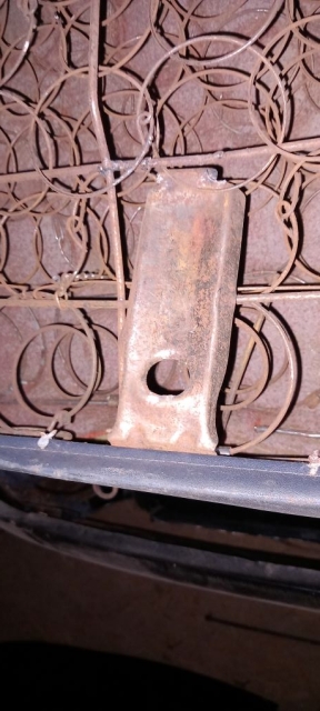

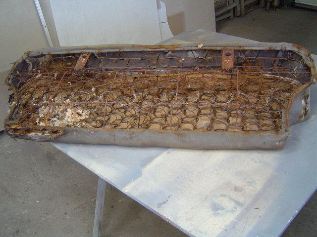

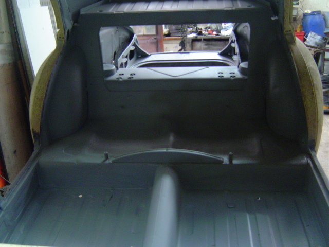

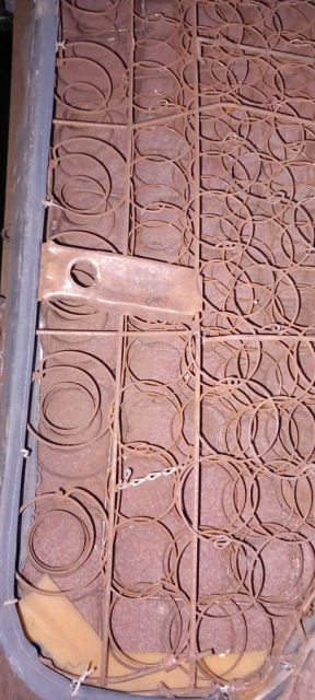

- Messages : 2482
Re: Cales / Butées banquette arrière
salut Jérome ,
voila les seules photos en ma possession .
de mémoire , pour le montage de l'assise :
dossier en place , fixé par les charnières , j'ai présenté l'arriére de l'assise entre le bas du dossier et le " plancher " de l'assise et rabaissé l'avant de l'assise tout en poussant pour que les 2 trous sous l'avant de l'assise ( voir photo ) rentre sur les " pitons " du plancher . il me semble pas qu'il y a d'autre fixation ?
je me rappelle pas d'avoir essayer de poser l'assise sur les " pitons " et de rabaisser le dossier puisque il est fixé par des charnières en haut ? , tiens il va falloir que j'essaye
- Messages : 2151
Merci Pascal... C'est bien les deux plaques à trou placées sous l'assise qu'il me manque...
Bon, je vais essayer de les re-fabriquer et les installer sur l'armature de l'assise. Si quelqu'un peut me prendre des cotes des plaques et de la position des trous...
