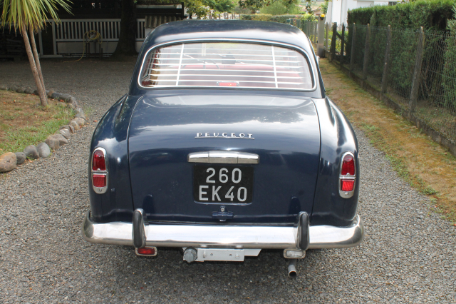

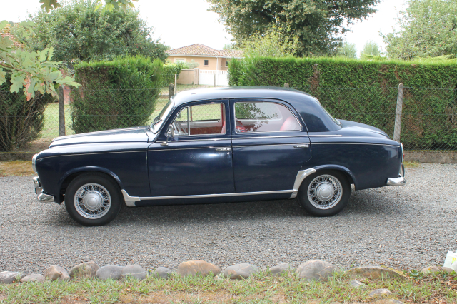

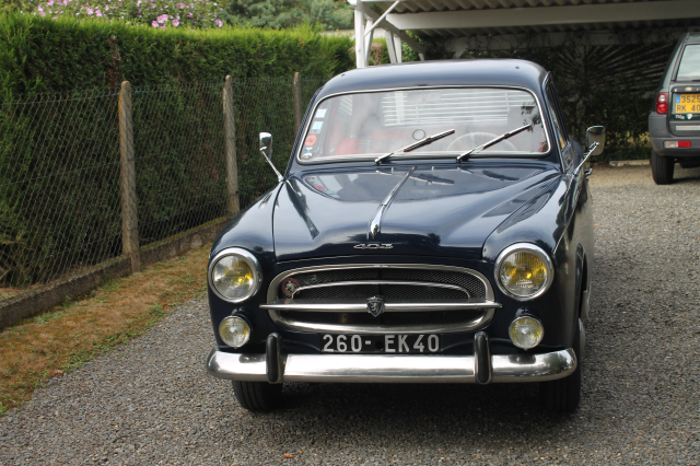

Salut tous,

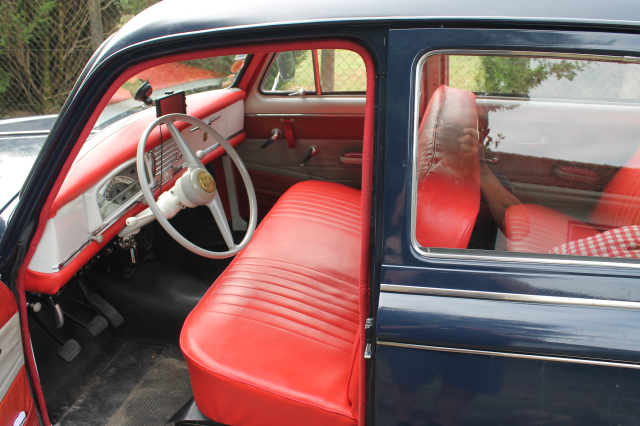

Voici, après 10 ans de rénovation complète. Je me suis fait plaisir avec que des pièces d'origine,remplacement des planchers, sellerie, rajout accessoires électrique :feu de recul,warning, klaxon trompe,anti-brouillard avant et arrière, moteur dernière génération et plein de pièces de 8. A l'origine, c'est une B7.
ImageImage[url=https://www.photorapide.com/photos/1870569/28rquq2k.jpg]ImageImage[/url]

Elle est vraiment belle. :positiv
Messages : 1998
Re: Premier tours de roue de ma Peugeot 403
Très très jolie, magnifique Peugeot 403. :rs :rs :rs
Est-ce le bleu Amiral ?
Bravo pour cette restauration. =D> ;-) ;-)

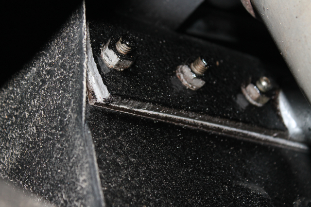

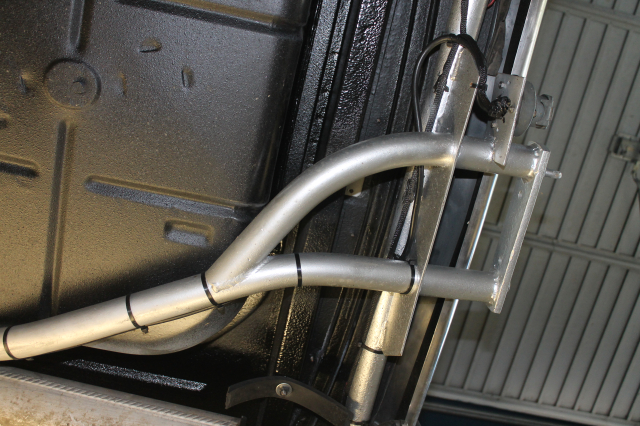

Bravo. Joli boulot. Peux-tu faire une photo par dessous de l'attelage ? Merci.

=D> bravo pour cette très jolie restauration.
Elle est sympa avec cet intérieur rouge.

C'est bien un bleu amiral. Une couleur qui joue avec la lumiere. D'ailleurs, j'ai une porte à corriger et rajouter une couche de peinture. Impressionant le décalage couleur entre deux et trois couches. :merde
Pour une photo de l'attelage, je te fais ça dans quelques jours, promis. =;

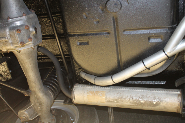

Je n'ai pas trouvé le temps de m'occuper du carburateur mais comme promis voici les photos de mon attelage. Pour l'anecdote, à l'époque en 1990, j'ai loué un porte voiture et chargé une Peugeot 403 U5, rouler 30 bornes à vitesse modérée sans problème, robuste l'attelage. :positiv

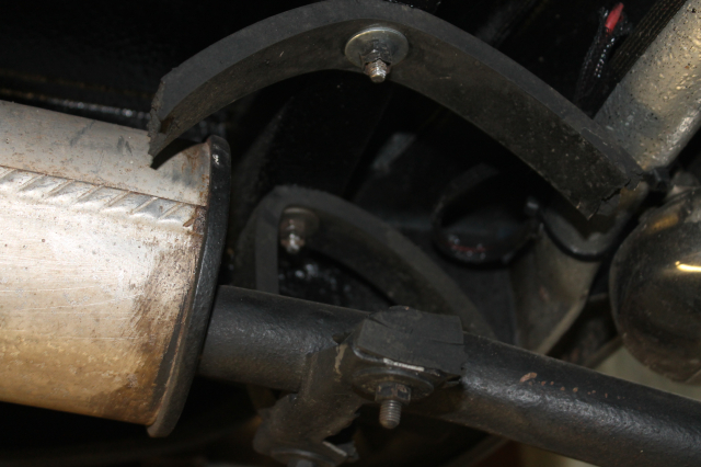

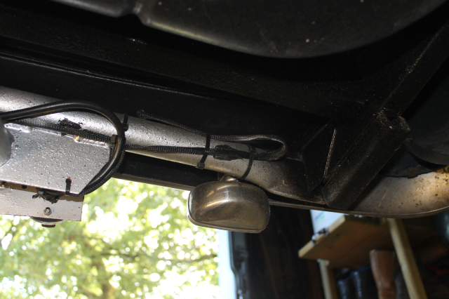

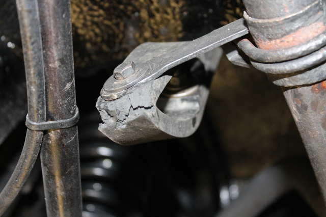

En bonus, j'ai découvert les trois sangles de soutien échappement cassées. Je n'ai fait que 600km, elles sont désintégrées. SURTOUT ne pas acheter provenance Argentine. :baseball
Photos attelage :
Voici deux photos des sangles cassées :

Même problème pour les sangles de refabRICATION, ça ne tient rien du tout. Le plus robuste que j'ai trouvé après moult essais, du gros fil électrique !
Messages : 3390
les sangles, j'ai refait les miennes avec un tapis de convoyeur que j'ai récupéré chez le coussin de ma femme qui est ferrailleur

Ah oui. C''est bien ce que je pensais comme attelage. C'est pour caravane, du costaud ! Et pour les sangles ça ne m'étonne pas. Elles ont pas l'air d’être armées au centre de l'épaisseur par de la toile comme elle se faisaient autrefois. Mais tu aS tracté plus lourd que la limite autorisée, à ce que je vois. Tu aurais pu y laisser le pont par terre !

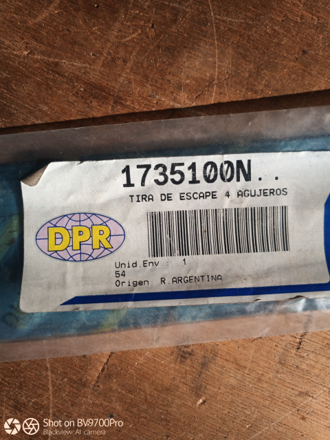

Salut j'ai retrouvé l'embalage des sangles défectueuses de provenance Argentine,ne surtout pas acheter il n'y a pas de toile de renfort à l'intérieur.Image

Exact.
J'avais essayé de la sangle universelle également, même constat.
