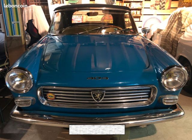

J'avais ouvert ce sujet il y a un moment .
Les teintes RAL ( teintes normalisées pour l'industrie )
servent pas trop mal pour les pièces annexes ( boutons, ... )
Mais pour la carrosserie ça ne correspondra pas à une teinte d'origine Peugeot .
Vous trouverez peut être de l'approchant pour une peinture complète mais
rien ne correspondra pour une retouche sur votre auto peinte par Peugeot.
il existe des centaines de teintes différentes pour une seule couleur que c'est compliqué.
De mon côté j ai opté pour le bleu Mendoza 1134 de chez Peugeot ( couleur des 404 cab )
pour ma 203 de 1952 un peu personnalisée.
En peinture poids lourds anti-rayure anti UV
La Peugeot 203 sous les néons :
la peinture :
La teinte de référence sur la Peugeot 404 cabriolet :

Si ça peut aider:
Bleu Mendoza 1134 Peugeot : code peinture Valentine 5P 134 1
