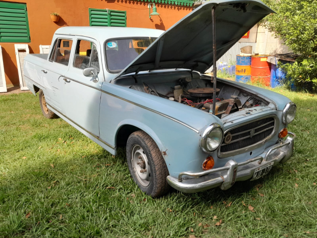

Et la Peugeot 403 fabriquée en Argentine qui est montée avec un moteur de Peugeot 404, d’après ce que je sais. Le moteur est bien rentré dans la Peugeot 403 !

coincoin07 a écrit : 15 avr. 2026, 23:11 Et la Peugeot 403 fabriquée en Argentine qui est montée avec un moteur de Peugeot 404, d’après ce que je sais. Le moteur est bien rentré dans la Peugeot 403 !

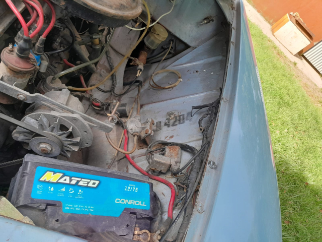

Admirez le support moteur :

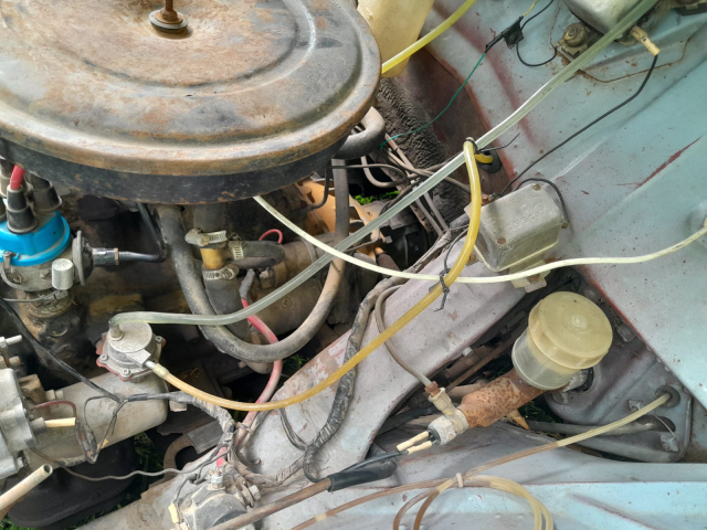

Sympa cette Peugeot 403 indigène à moteur Peugeot 404... Je pense que Peugeot a du faire quelques légères modifications des supports moteurs entre autre...
Je rêve ou la pompe de carburant sert pour de pompe de lave-glace ??

En effet, il faut un chausse pied pour le rentrer ! Il faudraiT aussi voir par dessous comment ça se présente pour le passage au niveau de la traverse avant.

Je ne vois pas bien mais je pense qu'il est monté incliné. Ce qui règle le problème de la traverse. La boîte et le pont de Peugeot 404 ont dû suivre...

R-G203 a écrit : 18 avr. 2026, 19:12 Je ne vois pas bien mais je pense qu'il est monté incliné. Ce qui règle le problème de la traverse. La boîte et le pont de Peugeot 404 ont dû suivre...
A vérifier mais cette Peugeot 403 particulière parfois en double cabine s'appelle une T4B et c 'est fait par IAFA qui deviendra SAFRAR qui deviendra SEVEL pour finalement intégré le groupe PSA.
