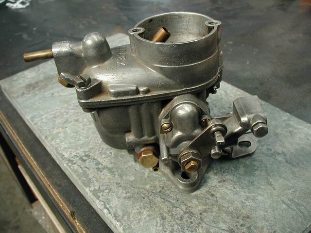

Je constate la variété de modèles de carburateurs Solex 32PBIC (et parfois même des petites différences de conception sur un même modèle comme le 32PBICc) et je me pose une question peut-être très bête... :mrgreen:
Sur mon carburateur, le support du filtre à air est maintenu par 2 vis sur la coiffe du carburateur :
Or, de nombreux carburateurs ne possèdent pas ce système (photo suivante pour exemple) :
Ma question est : comment se fixe le support du filtre à air lorsqu'il n'y a pas de pas de vis sur la coiffe de carburateur ?

par un collier mettallique

Merci,
Un collier genre Serflex ?
Est-ce que quelqu'un aurait la possibilité de me montrer cela en image ? C'est pas urgentissime ;-)

salut pour fixer le filtre il vaux mieux un collier métallique , les "serflex" en plastique son pas fiable dans le temps ni a la chaleur. c'est collier son en vente un peu partout, comme ton marchand de pièces auto. il son vraiment pas cher et peuvent toujours dépanner en cas de panne ;-) profite d en acheter plusieurs pour les mètres dans la caisse.
Je pensais bien à un serflex métallique.
Pour la photo, ce qui m'intéresse c'est de voir le support de filtre fixé sur le carburateur.
Merci à tous :-D
