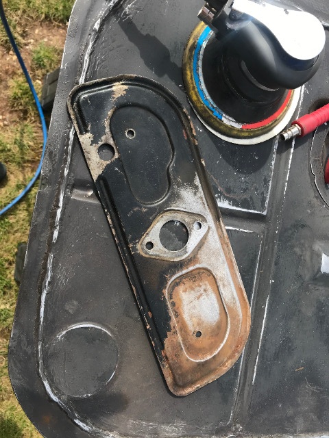

LOLO147TI a écrit : 12 avr. 2020, 08:33 Salut, Oui mais j'ai du tamisé car des gros grains bouchaient ma buse mais cela a marché.
Et tamisé, ça a enlevé facilement la rouille ? Est-ce que tu avais du goudron a enlever ?
Quel grain de sable as-tu pris ? Attention, sur certaine sableuse, le débit de sable est réglable (si trop de débit de sable, ça bouche la buse). :idea:
Pour le goudron, c'est mieux de l'enlever avant (spatule et décapeur).

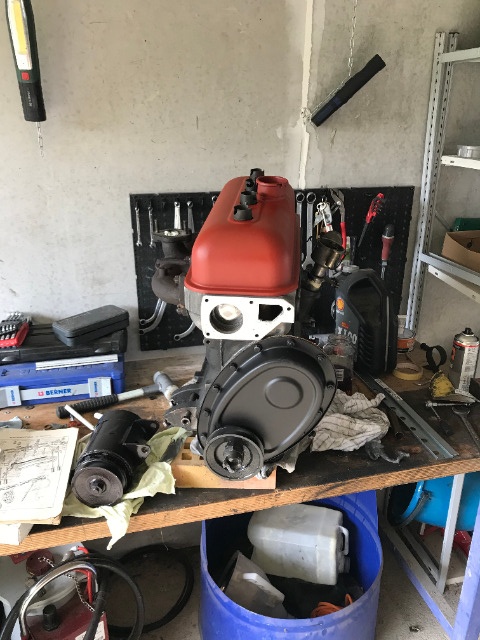

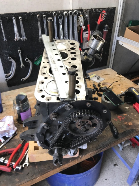

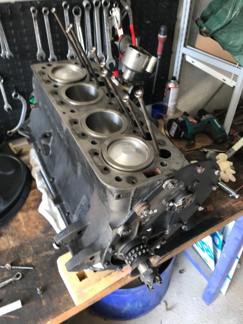

Salut j'ai recu enfin mes joints. Reprise sur le moulin.
j'ai un doute sur les tiges de culbuteurs !!

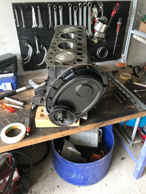

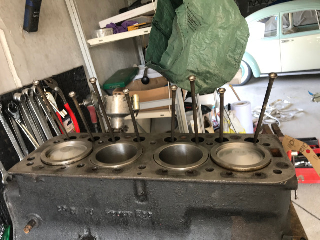

LOLO147TI a écrit : 20 avr. 2020, 20:16 Image
c'est bizarre que les chemises 1 et 4 dépassent autant, surtout après le serrage avec le règle sur la photo d'avant ?

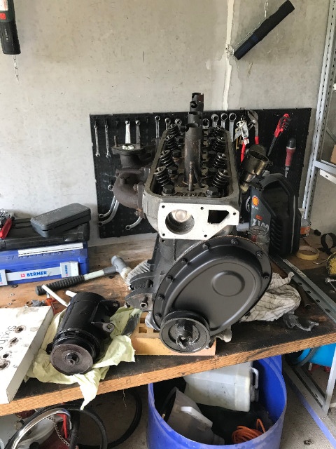

chips a écrit : 20 avr. 2020, 20:26 C'est cool ça ! c'est les joints de chemises que tu attendais ? ça avance , super boulot :positiv :positiv :positiv
Il y le même moteur qui t'attends à Normanville. :chiourme :chiourme :chiourme :idea: :idea: :idea: :drink :drink :drink

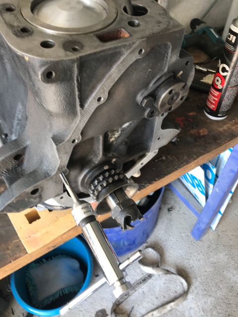

Non, j'avais péter une vis au remontage du carter sur le bloc comme j'avais coller les 2 joints papiers et le liège.
Du coup, comme ça ne suffisait pas, j'ai pété l'extracteur dedans et pour finir le taraud.
Donc, une bonne galère pour une vis.
Donc voilà, je peux continuer le moteur. En attendant, j'ai fait un peu de carrosserie. mdr
c'est bon 2 coups de marteau et tout va bien mdr

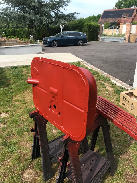

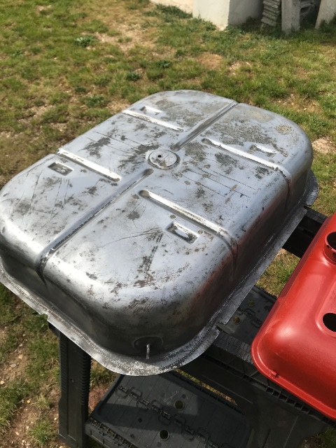

Petit boulot de l'après-midi, la dernière pour se remonter le moral mdr.
Messages : 2049
Re: Restauration Peugeot 203 A 1950 de lolo
Joli :positiv beau travail

Oui belle avancée mais ce n'est pas le bon réservoir d'essence, celui-ci c'est un modèle pour 203 avec trappe.

cyrille a écrit : 21 avr. 2020, 19:50 Oui belle avancée mais ce n'est pas le bon réservoir d'essence, celui-ci c'est un modèle pour 203 avec trappe.
Merde alors ça me gâche mon envie.
Il faut que j'en trouve un, alors.

C'est quoi la différence ?
Messages : 4180
En image :
