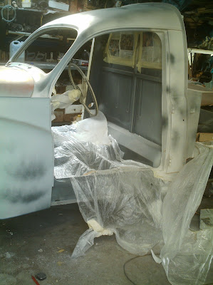

Debut des greffes : changement des longerons et tunnels de boites:
Le plancher est posé:

Merci les gars c'est sympa de votre part , ca fait toujours plaisir :) . je remets quelques photos de la suite de la restauration :

Bonjour Thierry,
les travaux sont vraiment impressionnants. :positiv
Comment as-tu refait les ridelles ?
Amicalement - Martin
Une fourgonnette peut en cacher une autre ... http://www.zerotrois.ch
Re: restauration d'une 203 pick up 1952
Bonjour Martin
Pour les ridelles j'ai du faire un gabarit, beaucoup de temps passé dessus. Reste a refaire le meme principe pour la ridelle arriere, voila :)

Je dois refaire l'arriere de ma cabine et je ne sais pas comment faire le gabarit.
Est-ce que tu peut me donner quelques photos de tes gabarits ?
pour refaire l arrierre de ta cabine il faut que tu trace la forme exterieur de la cabine que tu reporte sur une tole ep 2mm et une de4mmtu ramet ta tole de 1 entre les 2le tout bien brider et tu rabat a l equerre pour commencer vert la 4 puis tu change les tole de cotee pour rabatre pour que le retour de la cabine rentre dans le u,pour les nervures j ai pris la cote de la nervurela plus large decouper unetole de la profondeur de l embouti puis faire la meme chose avec la forme la plus pettiteprendre la tole de 1 en sandwichavec un autre toleavec la forme interrieur de la nervure lla plus petite emboutir,desoler je n ai pas garder les gabari j espere que tu vas me comprende
Merci les gars :) , un petit apercu de l'interieur ..
http://203p.blogspot.fr/
Reste à faire la ridelle arrière , les arceaux et la bache ;)
