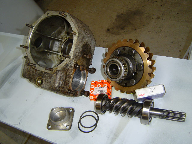

Re: Restauration d'une 203 de 1949
Cet aprèm j'ai bossé un peu sur mon pont encore et toujours,c'est la galère.
Petit résumé en images.
Remontage de la partie avant de la vis Ensuite préparation en vue du remontage des trompettes.
Un peu de cuisine Pendant que ça chauffe,j'ai enlevé le vieux silentbloc avec la méthode de la tige filetée et 2 douilles 2 traits de scie à métaux pour enlever le reste Ca y est c'est chaud,mise en place du couple Joint quick gasket et mise en place du carter Ensuite mise en place de la 2ème trompette,et là surprise,ça ne tourne pas très bien,c'est très dur à tourner et après avoir fait un tour de roue,je m'aperçois qu'elle est marquée sur la droite des dents Donc je pense tout redémonter mais je ne sais pas si il faut que j'enlève ou rajoute une câle dans la trompette droite.Je serais tenté de dire qu'il faut en enlever une car la couronne est trop sur la gauche puisqu'elle est marquée à droite AMHA.
Je fais appel aux spécialistes.

Il faut donc la déplacer vers la droite pour centrer la zone de contact. Oter une petite cale dans la trompette droite, et ré-essayer ainsi, ça devrait 1-tourner plus facilement, 2-déplacer la couronne un tant soit peu vers la droite. si elle marque encore à droite, redémonter, et déplacer une cale du coté droit pour la placer à gauche, ce qui va pousser la couronne à droite. Il faut admettre que le montage à carter fermé est quand même plus facile à régler.

salut cyrille, et si tu remettais un joint papier à la place de la pate à joint pour récupérer de l'épaisseur ? c'est dur à tourner aprés le montage terminé, serré? peut étre tapoter doucement sur le carter au niveau des portés de roulements pour libérer les contraintes ?

Donc voilà j'ai tout redémonter,j'y ai passé encore l'après-midi sur ce pont.
Au fur et à mesure j'enlevais les câles,et à chaque fois bien sûr il fallait refaire chauffer l'eau avec la trompette.Au bout de 4 fois,j'enlevais de 0.2 en 0.2mm,j'en suis arrivé à ne pas mettre de câle et là,surprise,ça tourne,pas à la main car il est encore dur mais à la pince, mais ça tourne.De toutes façons je ne peux pas mieux faire puisqu'il n'y a plus de câles dans la trompette droite,pour parfaire la chose il faudrait presque enlever un peu de matière dans le logement du roulement,mais ça va rester comme ça,je me dis que c'est neuf et que ça va se faire à la longue.
Quand je vois le jeu énorme qu'il y a dans la vis du pont que j'ai enlevé de la voiture,le pont que j'ai remonter cet après-midi n'a pas un poil de jeu.
Alors une autre question,faut il rajouter l'épaisseur de câles enlevée au couple sur les arbres de roues?

salut cyrille, il y a quelque chose de bizarre!!!! sans cale , ça devrait tourner plus librement, à mon avis , il y a quelque chose qui n'est pas à sa place
. et si tu tourne les " roues" au lieu de la vis sans fin , ça fait quoi?

Effectivement , il y a quelque chose de bizarre , je pense que tu n’appliques pas la bonne méthode pour régler le pont regarde là , c'a devrait t'aider

Bizarre, bizarre... Les roulements de différentiel sont-ils bien identiques (en largeur) aux précédents? et sont-ils bien enfoncés en butée sur les coquilles du différentiel? Tu as changé la couronne. La nouvelle a-t-elle la même épaisseur que l'ancienne au niveau de l'appui des coquilles?

Les roulements sont bien en place,j'y ai pensé à la largeur des roulements,mais je n'ai plus les vieux.Ceux là sont différents puisque ce sont des roulements graissés à vie,j'ai enlevé les flasques,donc je ne sais pas si la largeur est différente.
Je ne peux pas essayer avec les roues vu que je n'ai pas remonté les arbres.
En tout cas c'est comme ça que ça tourne le mieux,pour l'instant je ne peux et ne sais pas quoi faire d'autre.

si tu as noté la réf. des anciens roulements, tu devrais pouvoir retrouver leurs dimensions et comparer avec ceux que tu as mis. Mais a priori le flasque ne devrait pas modifier la dimension...

salut cyrille, est tu sur que ce sont des roulements 6208 qu'il faut pour ton différentiel ? car 6208 ce sont des roulements à billes, alors que sur le lien il s'agit des roulements à rouleaux , portée oblique, je pense que le réglage de jeu n'est pas le méme .as tu changé ta roue bronze ? si oui c'est la méme largeur ?

Salut Pascal,ce sont bien des 6208 qu'il faut sur les 1ers modèles,ils sont obliques sur les modèles suivants.
Actuellement je n'ai pas de solution.
Quand j'ai monté le couple sur la trompette droite et mis en place le carter,ça tournait très bien,une simple pince multiprise suffisait pour faire tourner l'ensemble et je voyais que la couronne est bien placée sur la vis,et quand j'ai remonté la trompette gauche et bien c'est là que c'est plus dur.
Alors je me dis qu'il y a peut-être trop de câles dans la trompette gauche et qu'elles appuient trop sur le roulement ce qui ferait la dureté pour tourner.

Les roulements mesurent 40x80x18. Cette dernière cote d'épaisseur, 18, tu devrais pouvoir la mesurer. Si OK, ça ne peut être qu'une question de cales de réglage en excédent.

salut cyrille, tu peux débloquer la trompette gauche et desserrer progressivement jusqu'a temps que ça tourne librement; ensuite resserrer en sondant jusqu'a temps que ça devienne dur , comme ça tu auras la valeur de la cale en trop .

Ca m'emmerde mais je crains qu'il faille redémonter la trompette gauche,car encore certainement trop de cales.
Ce que j'ai peur aussi,c'est qu'à l'origine il y avait déjà moins de câles de ce coté là.
Donc je ne vais pas pouvoir enlever moins que 0.
