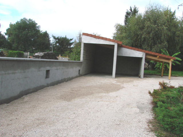

Je vous met une photo de mes travaux debut de semaine (travaux de mon garage,hein ?! la 203 n'a pas bougée d'un yota !)
J'espere qu'on a le droit de mettre des photos autre que des photos de 203/403 sur le forum ! :roll:
Bellotte a écrit : De toutes façons il allait trop vite. Va quand-même pas me ratrapper. :baseball
Pour la 203, certe non...mais pour le garage........ :chiourme
Re: Le 11 , 11 , 11 !
\:D/ ça y est; mon garage est fini, et depuis le début de semaine,je ponce la 203 !C'est quand meme moins crevant que la maçonnerie!

Nickel chrome, un bon boulot de fait tu vas pouvoir mettre tes anciennes à l'abri pour l'hiver :positiv
Il est chouette ce garage,du beau boulot =D>
Mince, je suis en retard. Le mien n'a pas de tuiles.
Beau boulot Laurent. Ca fait du bien d'avoir de la place.

:mundzu ...oui,bien sur...mais il est déja plein !
Si tu en es déjà aux tuiles ,c'est que tu as bien avancé!

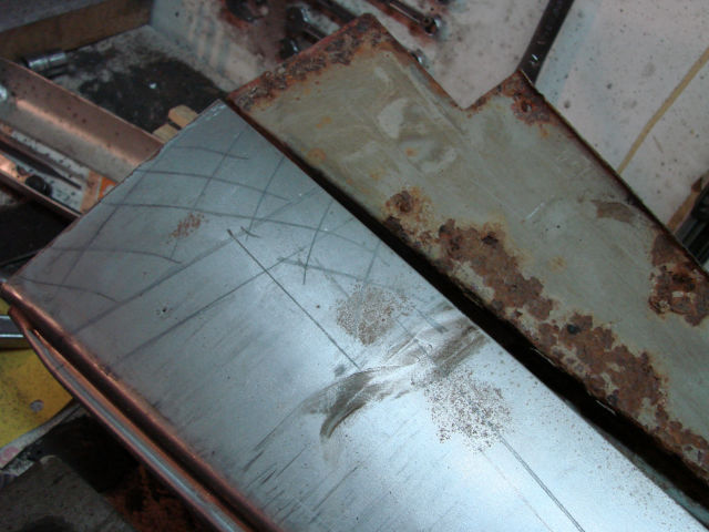

Aujourd'hui je découpe les bas de caisse... :kopfkratz je ne sais pas si j'ai bien fait une affaire en achetant ceux que j'ai,ils ont la forme mais faut tout ajuster,je mettrais des photos ce soir.

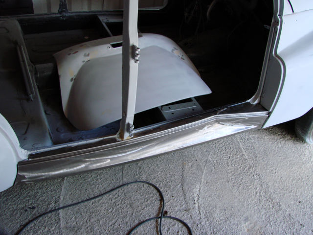

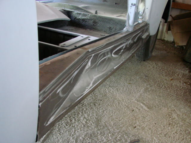

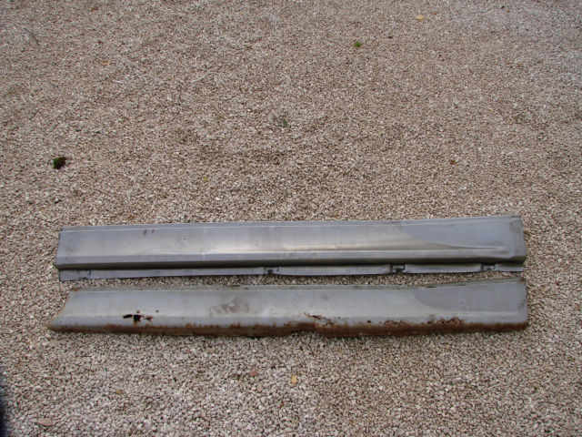

Bon, ce week end j'ai ajusté mes bas de caisses et ça ne c'est ma foi pas trop mal passé:

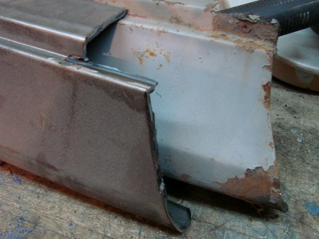

Comme vous le voyez, il y en a pas mal à couper:
ça, c'est du super boulot, Laurent !
Retailler des bas de caisses comme ça et refaire tous les ajustages ...
Chapeau bas =D> =D>

Bien ajusté =D> Si tu coupes c'est que la longueur est suffisante :lol:
Bravo,c'est du beau boulot.
Tu les as eu où tes bas de caisse?

cyrille a écrit :Bravo,c'est du beau boulot.
Chez Renel........je me suis quand meme taté avant de les acheter car j'avais peur que ce ne soit pas exactement le meme profil, mais si,c'est pile poil et de plus la tôle est plus épaisse que les originaux,mais ça ne gene pas la fermeture des portes ou autre.
Par contre il y a de la découpe et avec une meuleuse, c'est pas facile d'etre précis,faut prendre son temps.
Pour Information: 150 euros la paire.
supperbe , astu presenter la porte avant,le jeu en bas de la porte est bien regulier, bonne continuatio =D>
203cabpick a écrit :supperbe , astu presenter la porte avant,le jeu en bas de la porte est bien regulier, bonne continuatio =D>
Oui j'ai mis les portes ,tout passe bien ! Mais là ,je les ai renlevés (les bas de caisse)pour les passés à l'antirouille et appret.

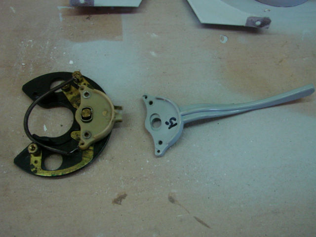

Hier j'ai trouvé une manette de clignotant,mais il n'y a pas le mecanisme, et comme c'est serti je me demandait si l'un d'entre vous a une astuce pour la changer.
elwoodblues
Messages : 96
Inscription : 11 nov. 2007, 20:35
Localisation : Chartreuse
Message par elwoodblues »
ben la réponse est dans la question, beaucoup de précaution pour déssertir
Elwood
salut laurent , oui tu perçe l'axe en laiton coté evasé juste assez pour retirer l'ancienne manette et remettre l'autre . aprés un coup de pointon pour resertir tout en mettant un rond de l'autre coté de l'axe pour faire tas , et ça tient . je ne sais pas si je n'explique bien ?
zut pas vu pour le mecasnisme..... pareil , percer coté evasé juste assez pour dégager , rnsuite repose sur la nouvelle manette avec de la colle contact .
