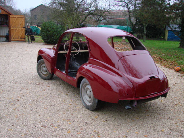

salut Laurent, pareil, quelques imperfections; mais ce qui me surprends le plus ce sont des carrossiers qui ont pignons sur rue avec des résultats superbes sur des voitures modernes et qui se ratent sur nos voitures :reflexion
Messages : 735
Re: Le 11 , 11 , 11 !
Certaine voitures sont plus dificile a peindre que d'autre.
en fonction du galbe de la carrosserie.

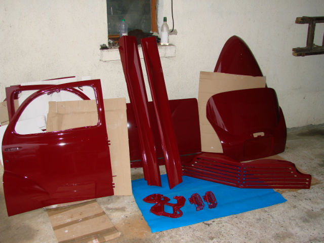

damienb a écrit :T'inquiète pour les coulures et les poussières cela ce ratrape bien !!
Oui, c'est ce qu'il m'a dit, il va venir et m'expliquer pour la lustrer(en gros si j'ai bien compris il faut toute la poncer au 3000 et ensuite la lustrer avec un produit, il m'a fait une démonstration, c'est vrai que ça rends bien, mais encore quelques heures de travail en plus ).
ce matin j'ai commencé à remonter quelques bricoles...........c'est très motivant ! 8-)
Bon allez, au garage jusqu'a samedi prochain, je vais juste demonter les 4 roues et la mettre sur cale cette après midi pour faire enlever les pneus et refaire les jantes.

salut Laurent , beau résultat , tu bosse vite et bien , chapeau .
Messages : 2496
Bravo Laurent, elle est magnifique. Joli boulot. =D> =D> :positiv

superbe !!!!!!!!! :-P

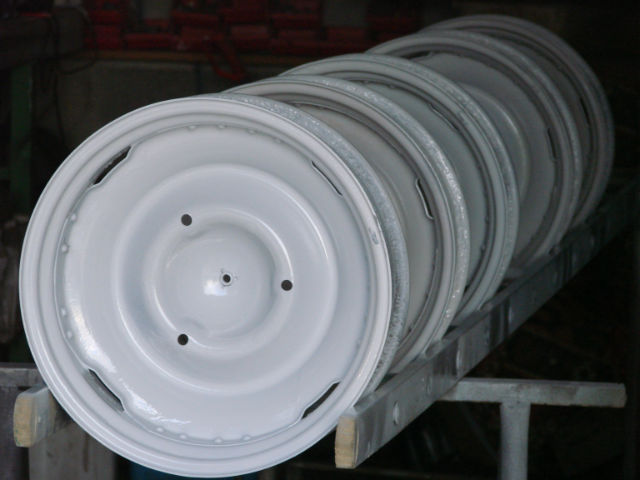

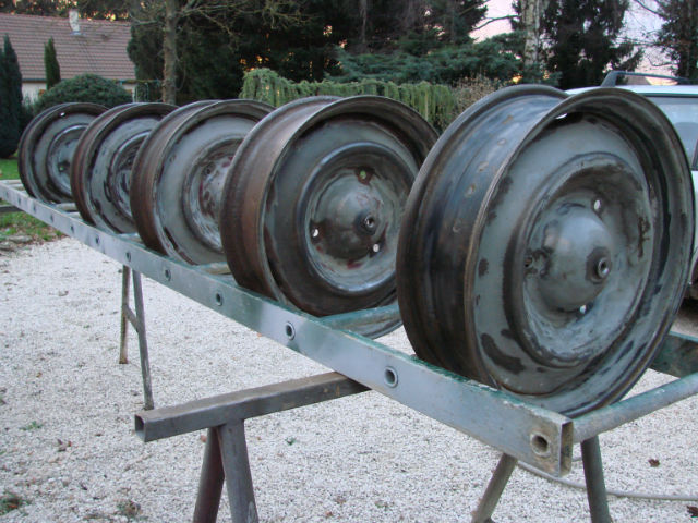

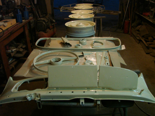

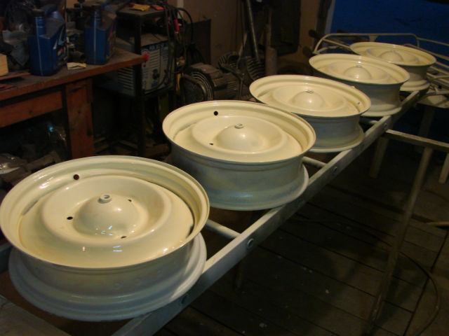

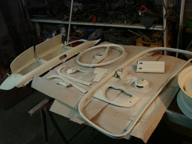

Ce week end ,à part couper des arbres :mrgreen: , j'ai également gratter /poncer les jantes (travail bien crade et pas interressant du tout !) puis ensuite appret et peinture des jantes, du tableau de bord et des petites bricoles interieur, ça ,c'est bien mieux à faire ! :-D
Mise en appret:
Et peinture:
Je sais, vous devez vous dire "ça fait bien beaucoup de photos pour des jantes" mais ça fait aussi beaucoup d'heures de boulot ! :mrgreen:
Message par ddv »
Tes jantes sont à l'échelle et tu as du te lever tréteau pour faire tout ça !
Dominique, depuis qu'il est en retraite, il a l'esprit... pétillant !!...
\:D/ n'est ce pas ?!
Joli, Laurent, du beau boulot.
De la jolie peinture à grande échelle et ensuite, quand tu te sers de celle ci pour grimper sur le toit, tu te souviens en voyant les différentes teintes.

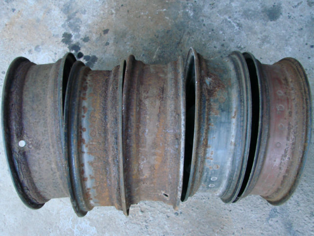

Elles étaient bien malades tes jantes.

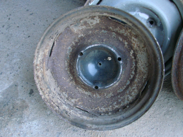

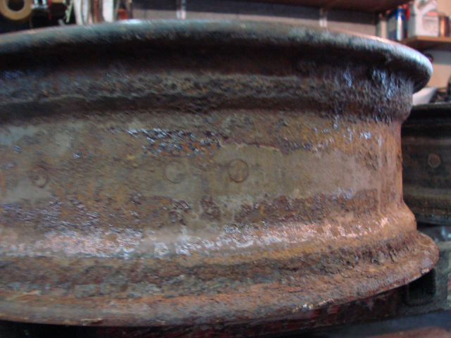

:evil: Il y avait jusqu'a 5 mm de rouille à l'interieur et coller à la chambre a air !
Ca va encore,on dit que 1 cm de rouille c'est 1 mm de matière en moins.
Tant que çà ?...
