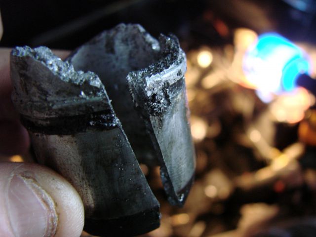

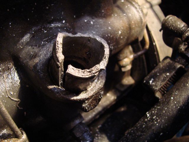

"C'est vraiment du caca, ce support d'allumeur"... parce que les gens le serrent comme des boeufs...Je n'en ai jamais cassé.
Les supports pour 203, 403 et 1eres 404 étaient en force dans le bloc. Tous ceux qui tiennent par 1 vis ( à partir de 404/5 paliers et la suite...jusqu'à 505, comme celui que j'ai monté) sont libres, et parfaitement montables sur les véhicules antérieurs, à condition de faire ce que j'ai fait: perçage borgne et taraudage. Prévoir de la pate d'étanchéité à l'embase.

juste pour confirmation, SVP, celui ci conviendrait?jlcab a écrit :"C'est vraiment du caca, ce support d'allumeur"... parce que les gens le serrent comme des boeufs...Je n'en ai jamais cassé.
car comme c'est indiqué"sans reglage d avance",je ne sais pas trop

C'est celui ci qui est sur ma 203 et ça va trés bien. Le reglage d'avance ne sert à rien.

Oui, il convient. A vendre pour 10€? Put-être en trouve-t-on encore chez Peugeot, puisque pièce montée jusque sur les derniers breaks 505, et pick-up 504. Et peut-être pour moins cher.

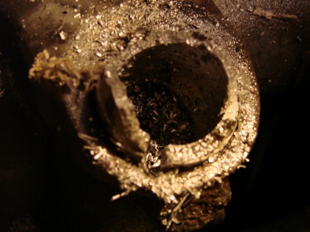

bon, ben je viens de l enlever à la methode Bellotte
j ai mis moins d'un quart d'heure, par contre c'est sur qu il faut bien mettre un petit chiffon(que j ai mouillé avec du GO pour coller les petits copeaux) dans le fond, ensuite un coup d aspirateur.
mais pour etre plus sur, je vais la didanger, au cas ou il y aurai eu des petits copeaux qui soient quand meme tombés.

C'est bien, tu confirmes que c'est possible comme ça. C'est plus facile que de déposer la pompe car la repose tout seul est longue.
Je ne sais pas si la vidange est éfficace car si tu penses que des débris ont pu tomber, ils n'arriveront dans l'huile que si le moteur a tourné.

ah d accord, car en fait si il y a d éventuels debris,ils seraient...dans la pompe à huile?c'est ça ?Bellotte a écrit : Je ne sais pas si la vidange est éfficace car si tu penses que des débris ont pu tomber, ils n'arriveront dans l'huile que si le moteur a tourné.
mais de toute façon, je vais la vidanger avant de la ressortir au printemps, mais c'est histoire de comprendre.
