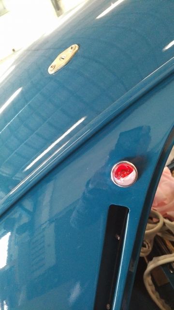

Bon les feux de gabarit R**** pas top du tout :
Normalement, c'est blanc devant et rouge derrière non ?
Là, c'est rouge en haut !
Bon, admettons, mais
le second, sans forcer, a éclaté en morceaux à la pose ... on m'en a prêté un en attendant.
Vraiment déçu pour un truc qui frise les 40 balles la paire ! ! ! ! ! !

Mon pauvre. :-( A ce prix là, c'est vrai que c'est très décevant. :merde .

Lhooqteam a écrit : 02 mars 2026, 22:39 https://fotoforum.fr/photos/2026/03/02.3.jpg
Bon j ai contacté la maison R****,
Difficile évidement de faire jouer la garantie en montant la pièce prise sur stand des mois après mais ils ont bien voulu me détailler une pièce du duo et me faire une remise de 15% pour compenser un peu le port.
J'espère que celle qui arrive sera plus résistante à défaut d'être bien orientée !
Je les remercie néanmoins du geste.

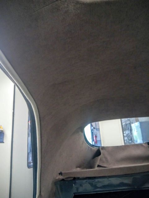

Messages : 523
la 203 commence à s'habiller !

Lhooqteam a écrit : 02 mars 2026, 22:39 Bon les feux de gabarit R**** pas top du tout
Si ça peux te rassurer, les nôtres viennent d'un autre site et j'ai dû recoller l'ogive après le montage car elle est restée dans nos mains.
