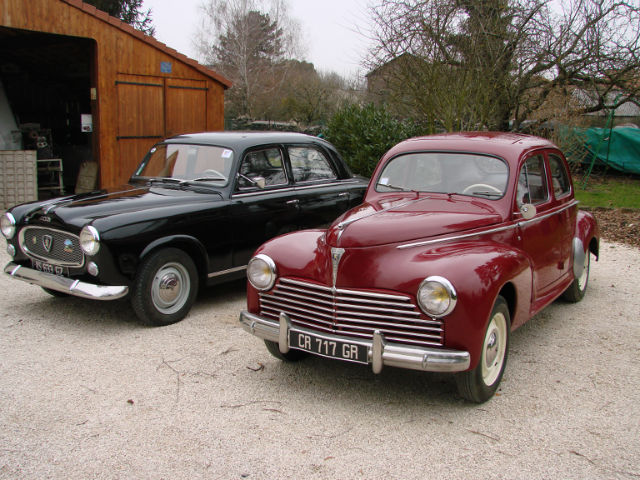

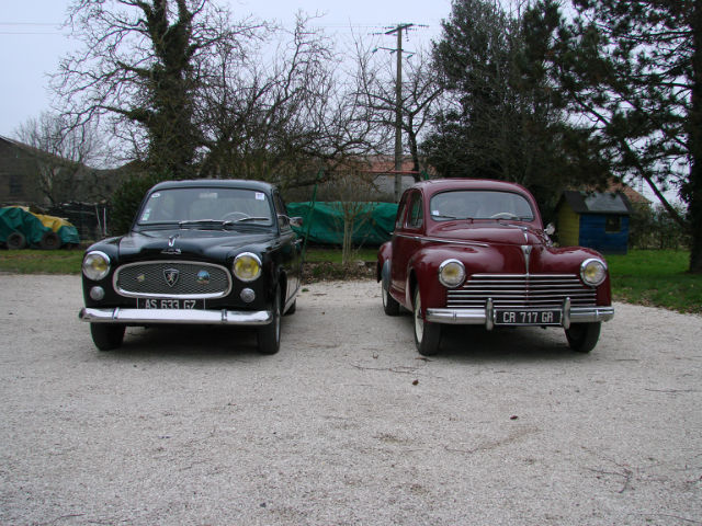

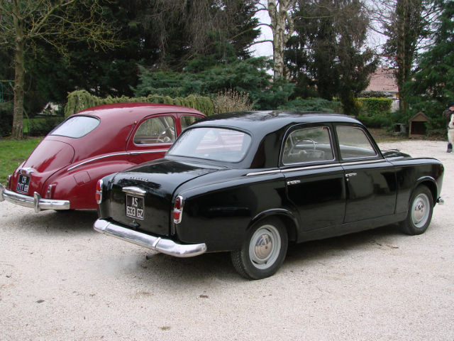

Bon , ben j'attendais que le soleil se pointe pour faire de belles photos...mais je viens de regarder la météo...ce n'est pas pour tout de suite!
Alors ,maintenant qu'elle est finie, je vous met quelques photos de ma 203.

=D> Beau couple ! toutes mes félicitations

Belles voitures ! :positiv :positiv :positiv
Messages : 2494
Re: Le 11 , 11 , 11 !
Bouba a écrit :Belles voitures ! :positiv :positiv :positiv
Oui, surtout la 203. :mrgreen:
Bravo Laurent, t'as bien bossé. :positiv
