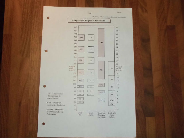

- Messages : 2512
Re: Remise en service d'une berline de 1949
salut cyrille , je vais essayé de retrouver les fiches techniques des huiles potentiellement utilisables , mais ça restera des references industrielles .
- Messages : 2512
salut , j'ai recuperé la documentation mais n'ayant pas de scan , j'ai pris en photos , en esperant que ça soit exploitable . sinon dans la camionnette , j'ai mis de la carter ep 220 , dans "mon projet en cours " j'ai mis de la carter sy 220 . pour l'instant ça va ....
