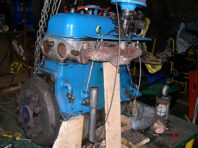

Je t'envoie une photo de ce que j'ai pour la vidange de la culasse,c'était comme çelà
quand je l'ai acheté,et je n'ai rien changé(Une idée en passant)
