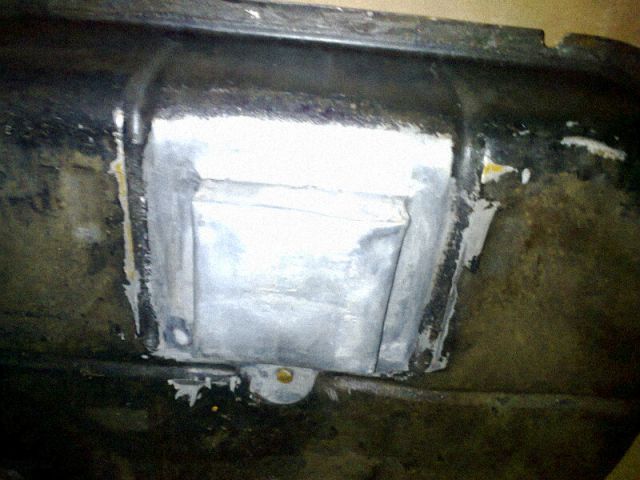

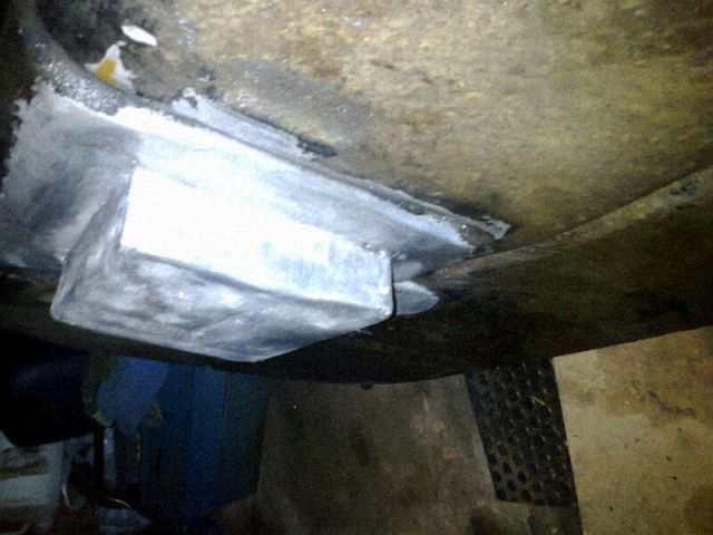

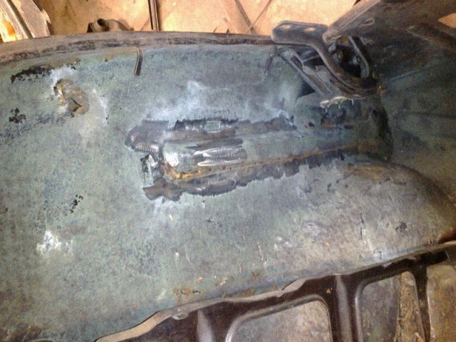

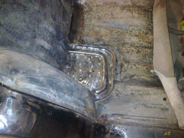

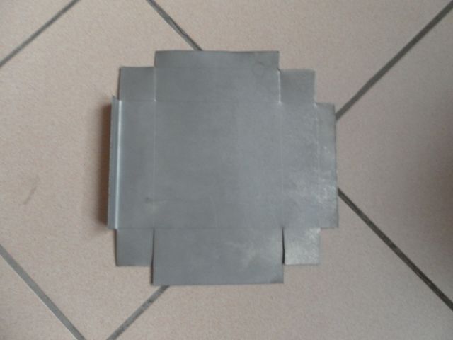

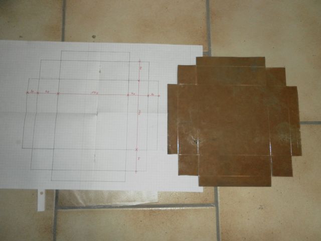

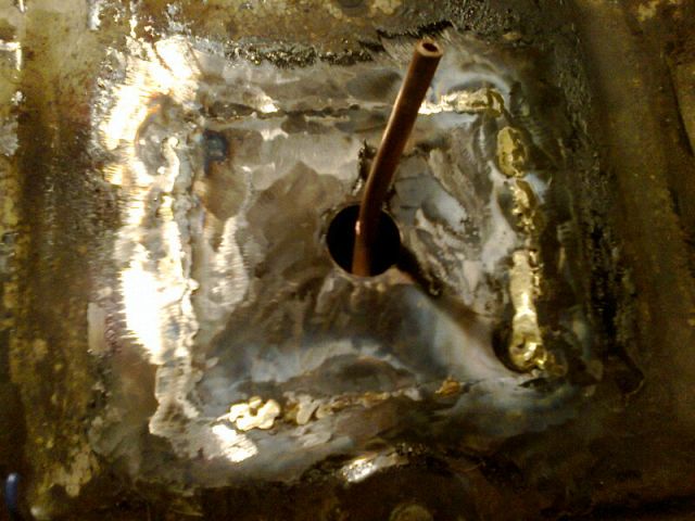

Mon réservoir ayant morflé dans l'accident, je reconstruit le mien : :evil: :evil:
Pourquoi une reconstruction ? :kopfkratz :kopfkratz

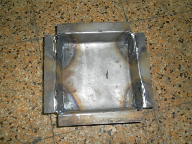

Le soucis avec le diesel, est que le carburant doit être exempt d'air... :evil: :evil:
Alors, il n'y avait qu'une solution : faire un godet ! :mrgreen: :mrgreen:
Le départ : :-D :-D
Pas bon la rouille pour les soudures... [-X [-X
Et HOP ! :mrgreen:

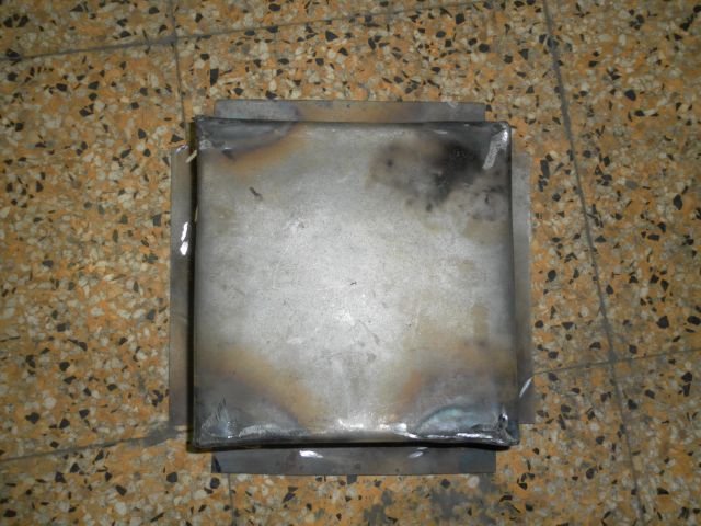

Pliage et soudures... :-D :-D

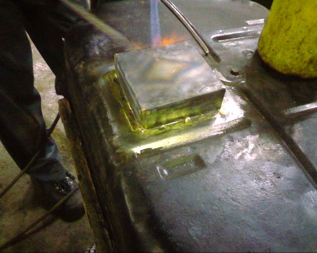

Au réservoir maintenant... :mrgreen: :mrgreen:
Remplacement de la p'tite canalisation essence par deux de 8mm, il faut un retour venant de la pompe.. :-x :-x
Étamage du tout... :mrgreen:
Et voilaaaaaaaaa ! :rs :rs
Le carburant sera piégé dans le godet et la pompe ne se désamorcera plus en côte ! :coucou :coucou

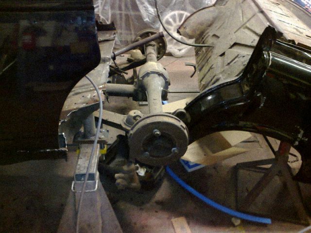

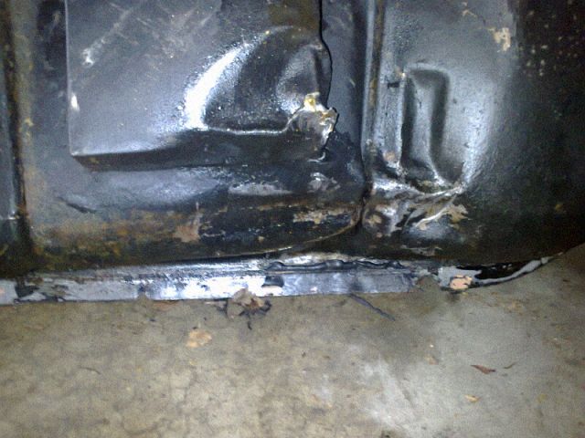

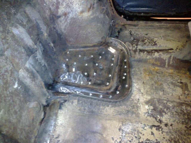

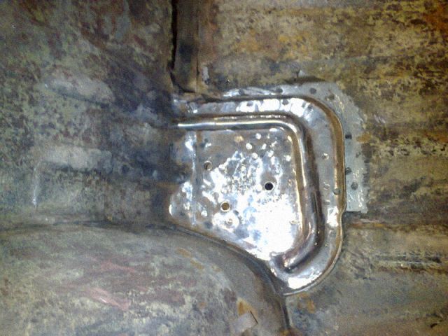

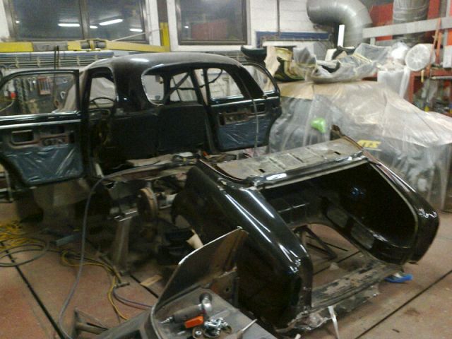

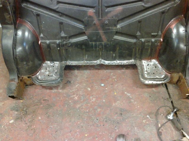

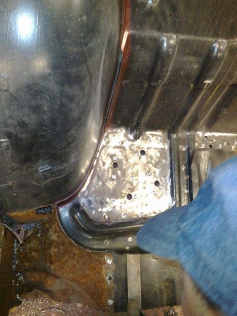

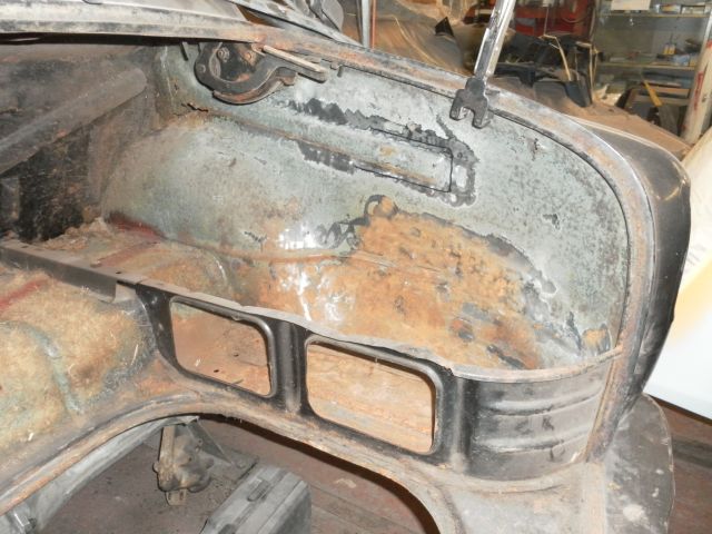

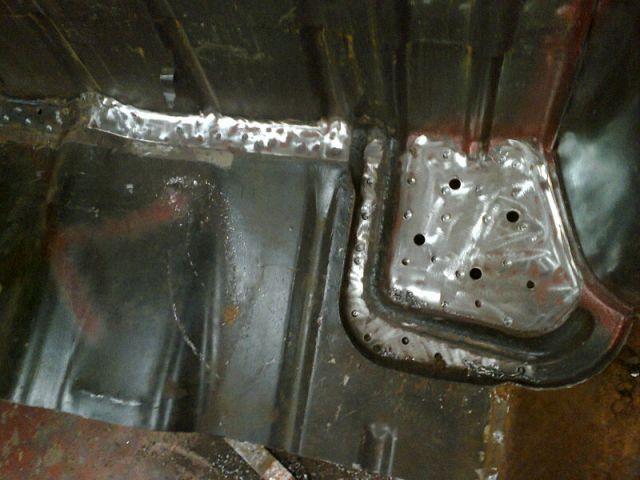

Dernier épisode ... :cry: :cry:

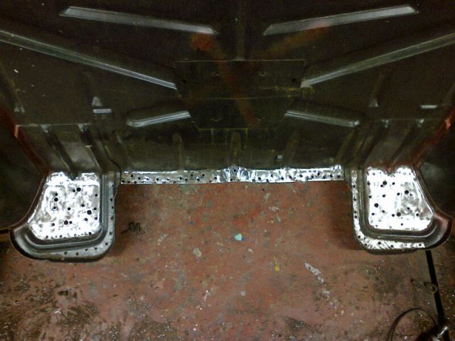

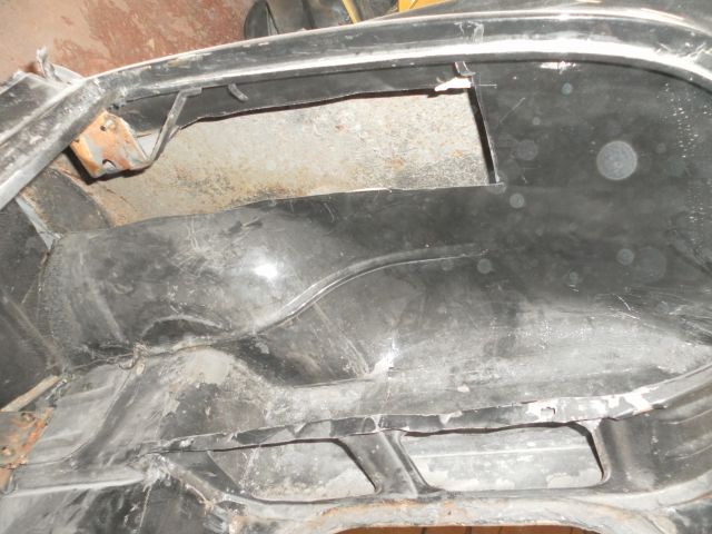

Je commence par dépointer les (très) nombreux points de soudures.. :mundzu :mundzu
La tôle inutile est enlevée... \:D/ \:D/
Voilaaaaaaaaaaaa ! :mrgreen: :mrgreen:
C'est beau hein ? :rs :rs :rs

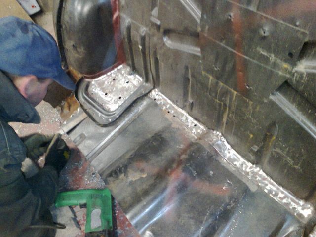

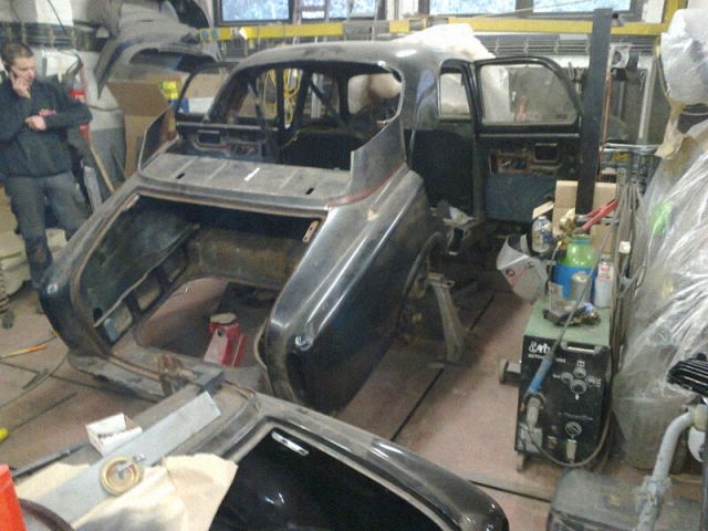

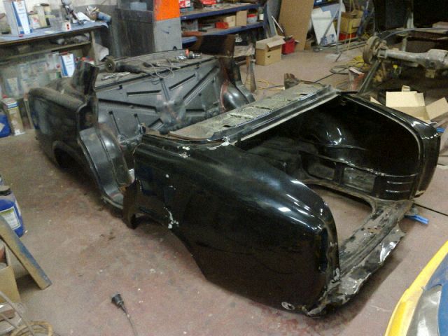

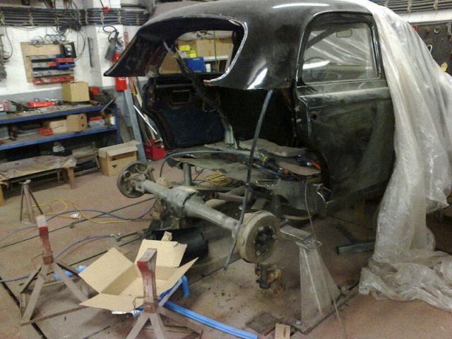

Même travail sur la voiture... :evil: :evil:
Et là...j'ai flippé pour la première fois de ma vie ! :shock: :shock: :shock:
Bouba
Messages : 317
Inscription : 10 janv. 2007, 14:17
Re: Boubamobile
Message par Bouba »

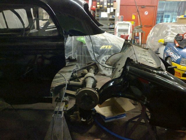

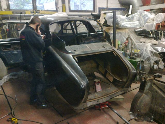

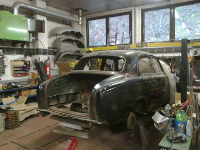

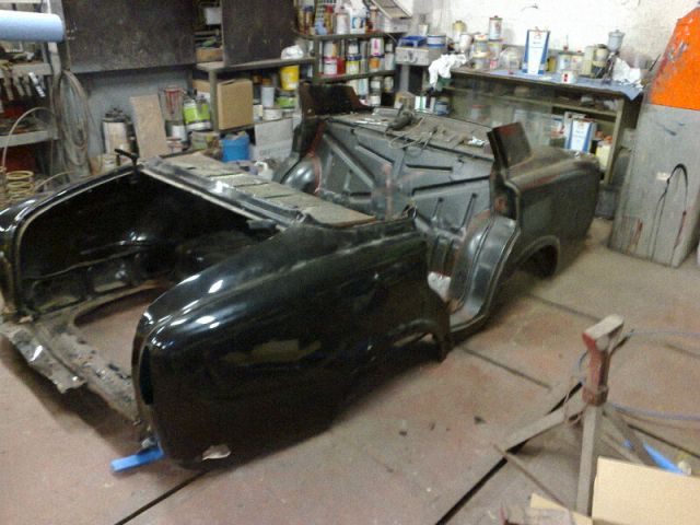

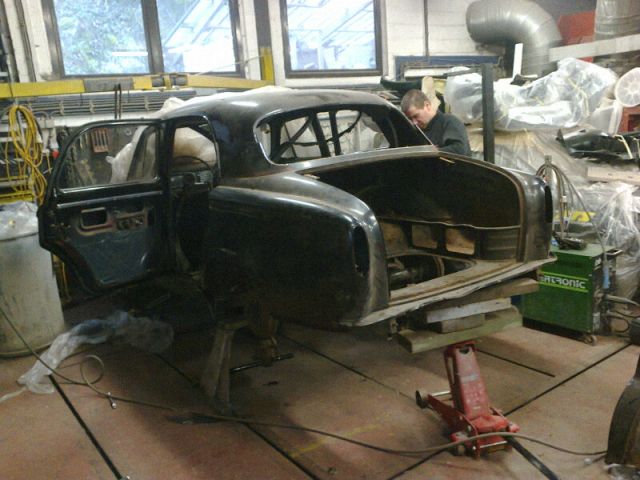

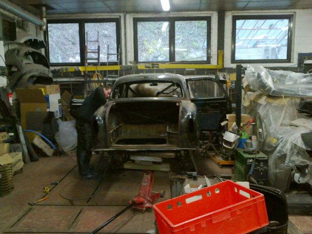

Bon ! Nous en étions là... :chiourme :chiourme :chiourme
Et ce soir, elle en est là ! :rs :rs :rs :rs :rs :rs
Démontage la semaine prochaine pour aller la faire sabler ! \:D/ \:D/ \:D/

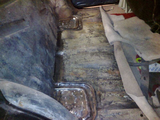

Tu peux nous montrer des photos de l'interieur , là ou ça a été ressouder vers les custodes ?
Les portes arrières ferment bien ?

empirole a écrit :Tu peux nous montrer des photos de l'interieur , là ou ça a été ressouder vers les custodes ?
Elle n'est pas encore soudée ! :-? :-?
C'est un montage à blanc avant le sablage ! :mrgreen: :mrgreen:
Oui, les portes ferment magnifiquement bien ! Le gars en a chier mais le résultat est nickel ! :rs :rs
Pour les tofs de l'intérieur...
Je mettrai plus de photos lors de la pose définitive.... :mrgreen: :mrgreen:
Re: Boubamobile
ça prend forme. Tu dois être content :-D
Messages : 735
Re: Boubamobile
C'est la partie la plus difficile.
L'ajustage doit etre meticuleux, le resultat final en depend.
Car une fois soudé ,le retour en arrière est tres dificille .

Ce montage à blanc a été exécuté afin de déterminer la stratégie exacte pour le remontage.. ;-)
Les ajustements d'hier ont révélé que le montage définitif sera nickel ! :mrgreen:
Tous les raccords seront comme à l'origine... :mrgreen: :mrgreen:
Le résultat devrait y être...dans quelques semaines ! :cry: :cry:

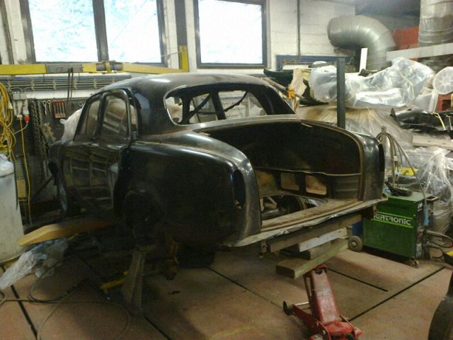

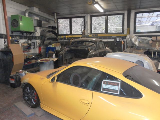

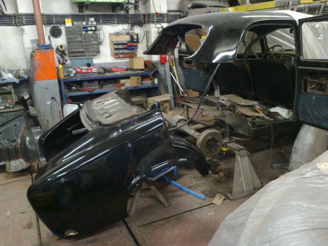

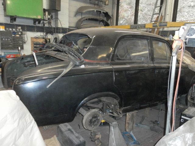

La suite... :mrgreen: :mrgreen:
La journée commence mal, un :motz avait garé sa poubelle derrière ma caisse ! :baseball :baseball :baseball
Pour ceux qui douteraient encore de la qualité du travail... :chiourme :chiourme
Travail du jour, découpe des joues d'aile pour remontage sur la nouvelle pièce... \:D/ \:D/
La mienne est une pré-série, elle doit le rester ! :rs :rs :rs
Ce n'est un luxe mais une nécessité ! :cry: :cry:

Bouba a écrit :La mienne est une pré-série, elle doit le rester !
explications ? :reflexion
