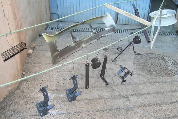

Je reprends ce post qui avait été un peu mis en stand by au profit de celui sur la restauration de l'intéreur.
Le 2 octobre, j'ai sablé, poncé, mastiqué, phosphaté, apprêté et peint de 3 couleurs différentes. C'est tout
En fait, j'ai fait un essai de sablage sur une jante mais comme c'est vraiment trop long, j'ai ammené les autres jantes chez le sableur.
J'ai profité de l'occasion pour sabler moi même d'autres petites pièces qui vont sous le tableau de bord ainsi que la colone de direction et les compas de capot puis j'ai phosphaté ces pièces avant de les apprêter. Avant que l'apprêt n'ait fini de sécher, j'ai peint les compas couleur caisse et la colonne et d'autres pièces (support de neiman, commande de trappe d'auvent) en marron comme le sera le tableau de bord. J'ai fini en mettant un petit coup de bombe noire sur une petite grille et la tôle qui va à la base de la colonne (au niveau du plancher).
Après ça, j'ai fini de redresser la porte arrière au tire clous puis je l'ai mastiquée. J'ai aussi poncé les réparations que j'avais fait sur le volant et j'ai commencé à faire une copie des autocollants qui vont dans la boite à gant droite (vitesses de rodage, pression des pneus...).

- Messages : 5797
Re: Restauration de ma 203 familiale de 1951
et après une journée bien remplie, tout ces petits objets sèchent pendus à la corde qui, il y a quelques minutes à peine, servait à la balançoire des enfants ....
