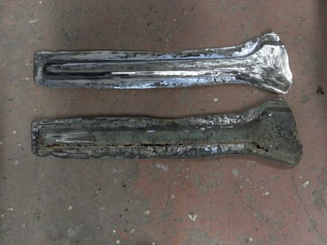

NicosFly203 a écrit : explications ? :reflexion

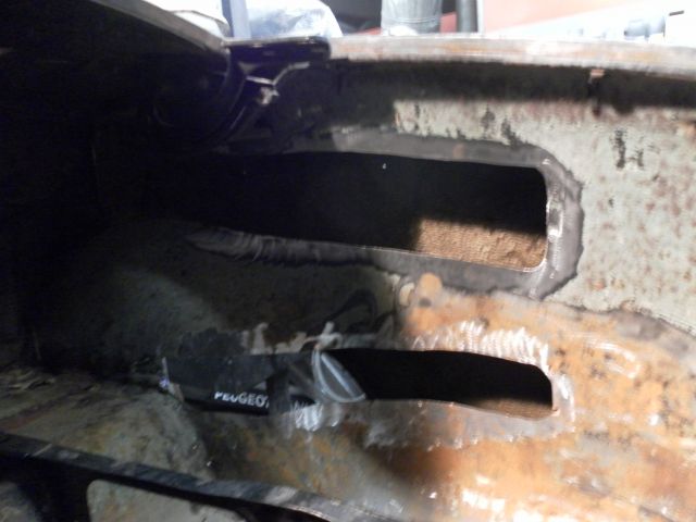

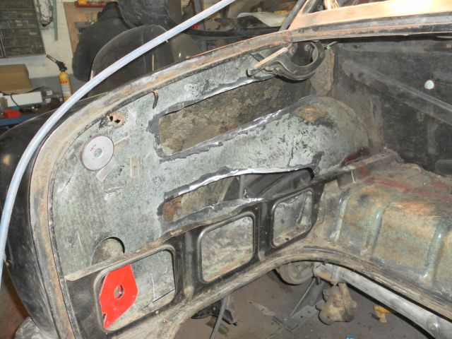

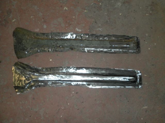

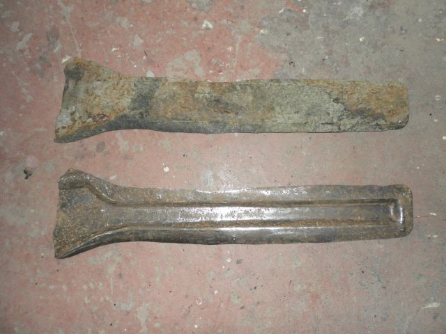

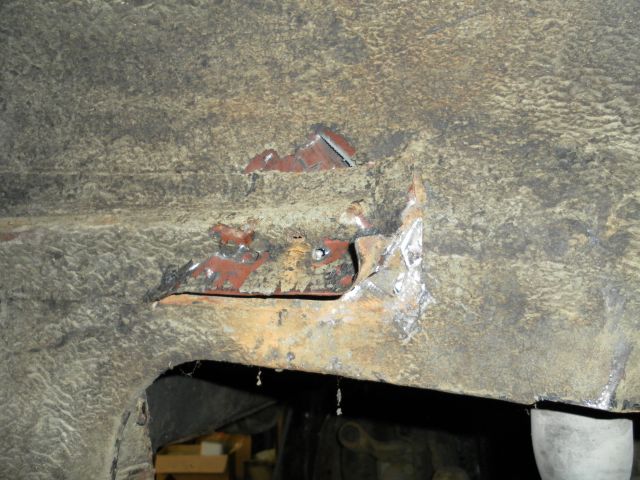

En fait, les première 403 n'ont pas le doublage de tôle au niveau des nervures, et ce, A L’INTÉRIEUR des garde-boue... :mrgreen:
C'est ce doublage de tôle qui provoque la corrosion des joues d'aile... :chiourme :chiourme
Je ferai une tof la prochaine fois...ce sera plus clair ! ;-) ;-)

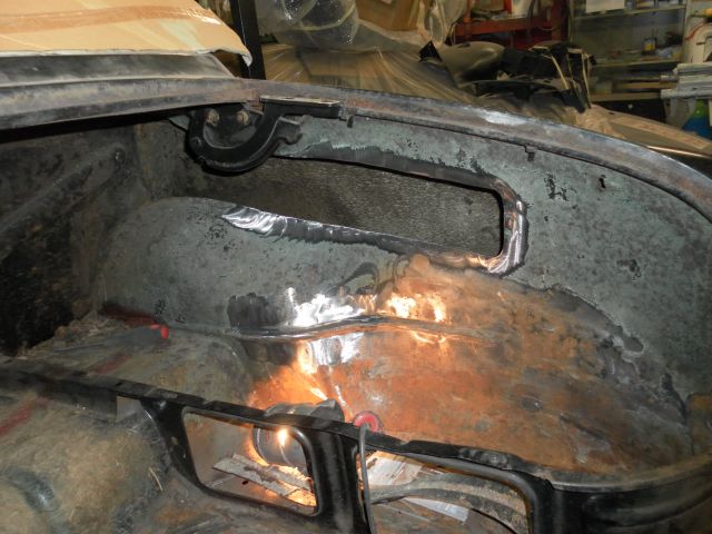

C'est vendredi, jour des raviolis ! :mrgreen: :mrgreen:

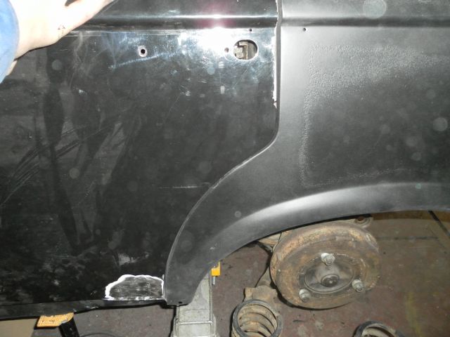

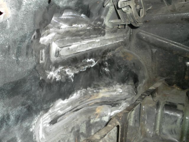

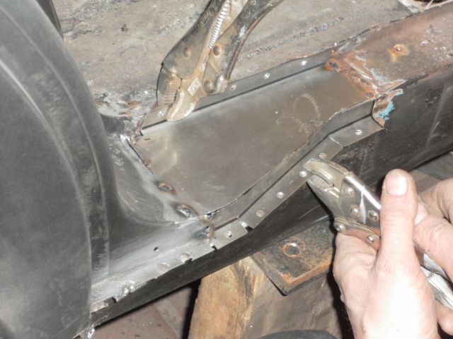

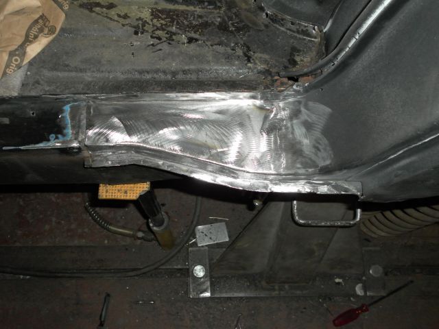

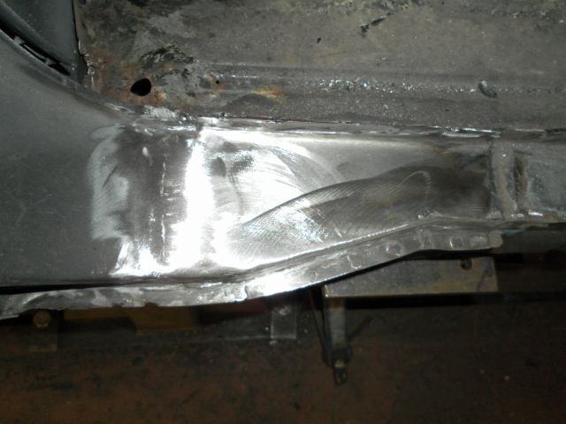

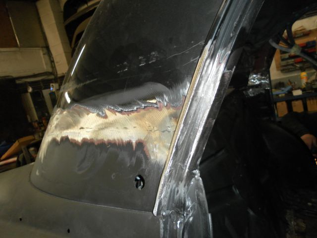

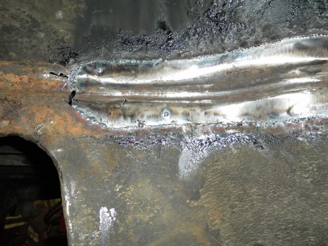

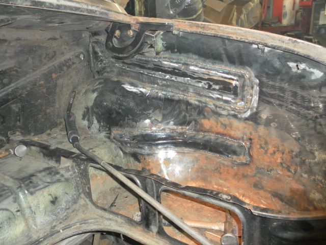

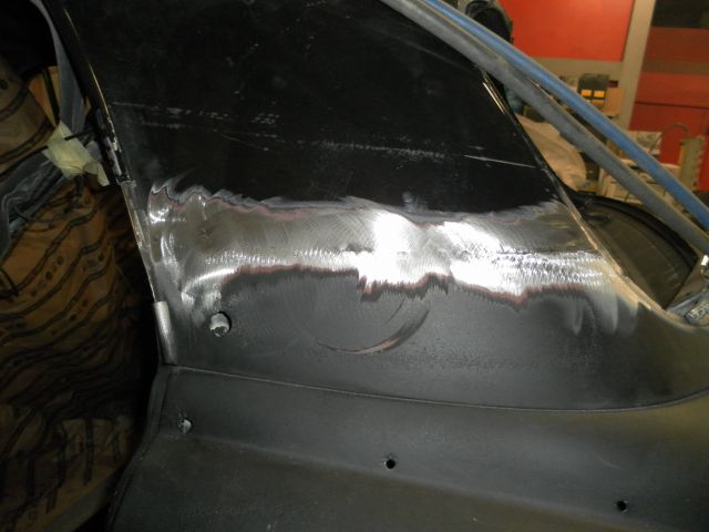

Ma 403 étant une présérie, afin de respecter l'origine, j'ai ressoudé une partie des joues d'aile...
Vous savez comme je suis respectueux de l'origine de ma voiture... :chiourme :chiourme
Voici la différence entre les deux modèles : :-P :-P
Comme neuf ! :rs :rs :rs :rs

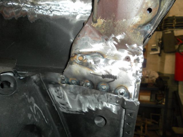

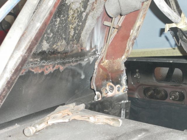

J'attaque l'autre côté... :mrgreen: :mrgreen:
Voila...le plus difficile est fait ! :twisted: :twisted:
Lundi, sablage !! \:D/ \:D/
Suite au prochain épisode ! :mrgreen: :mrgreen:

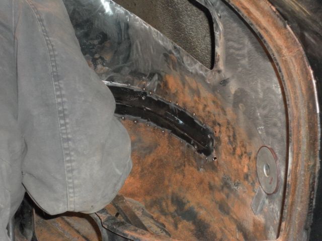

Demain, soudures !

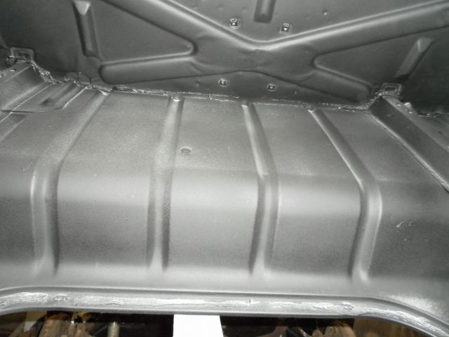

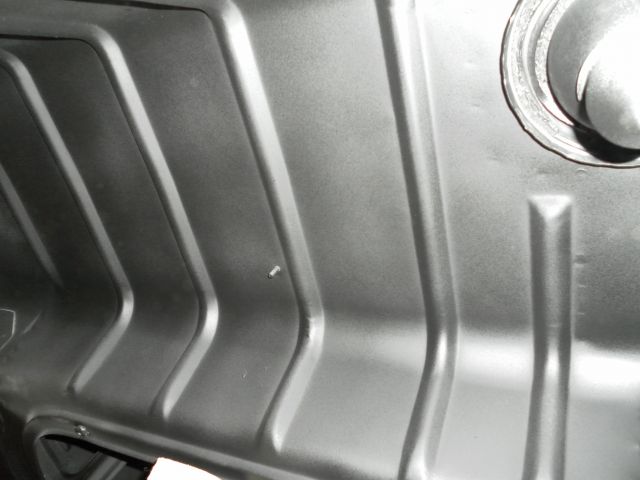

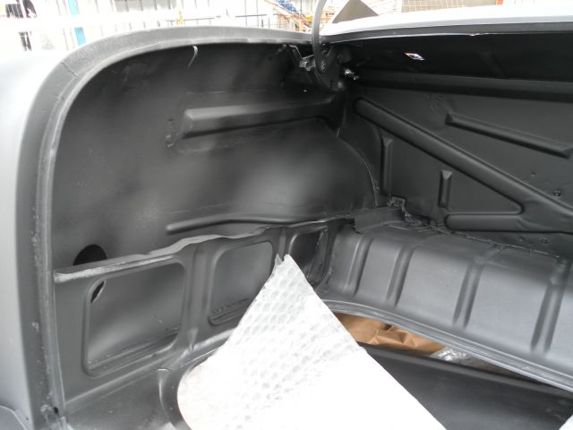

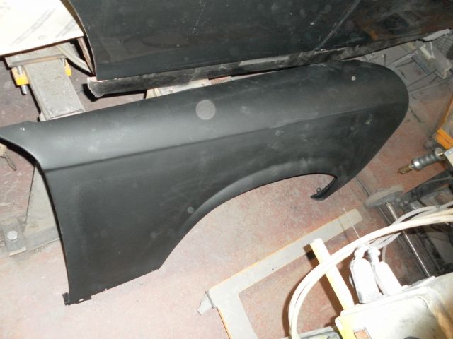

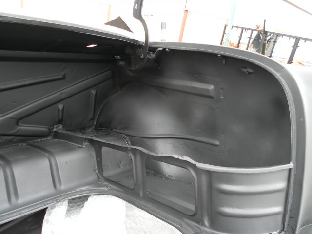

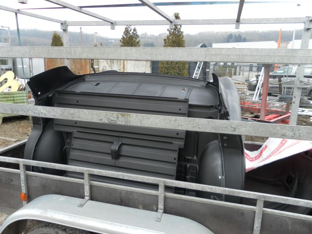

Toutes les pièces ont été sablées, métallisées (couche de zinc) et mise en primer ! :rs :rs :rs

POM POM POM....
C'est neuf ? NON ! C'est MIR LAINE !
Image[/b]
Messages : 3413
Re: Boubamobile
elles sont bien belles tes photros, mais on ne voit pas si c'est ressouder ou pas !!!!! :roll:

empirole a écrit :elles sont bien belles tes photos, mais on ne voit pas si c'est ressoudé ou pas !!!!! :roll:
Ça Laurent, c'est un service payant ! :mrgreen: :mrgreen:
Faut bien que je finance ma restauration ! :chiourme :chiourme
NAAAAAN, elle n'est pas encore soudée ! :-( :-(
Le tôlier n'est pas disponibilité avant 10 jours... :cry: :cry:

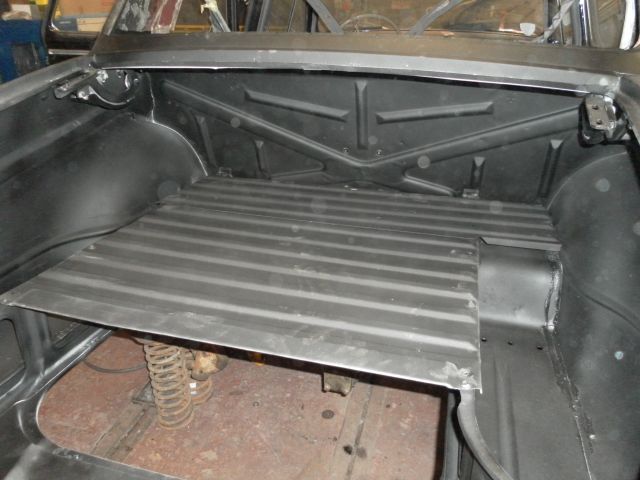

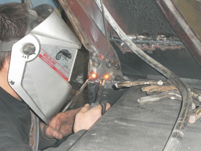

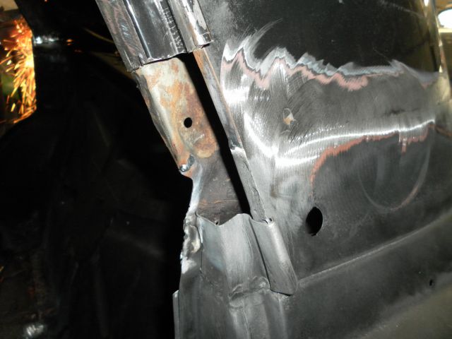

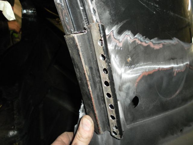

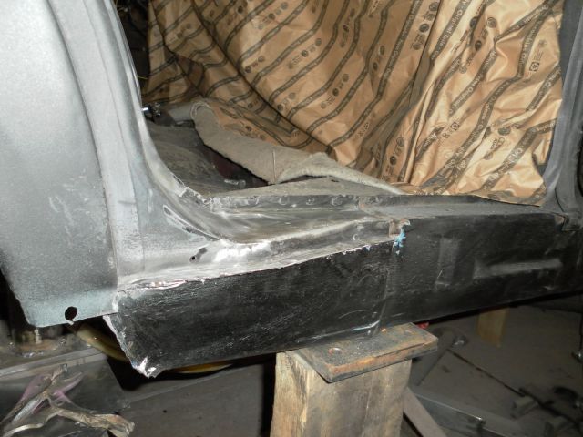

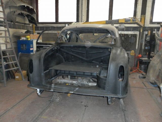

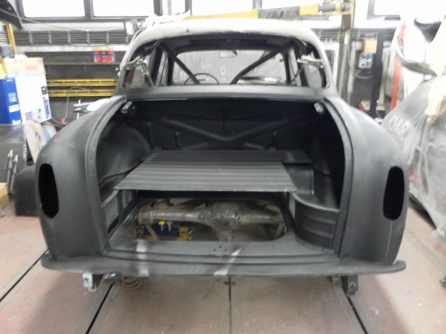

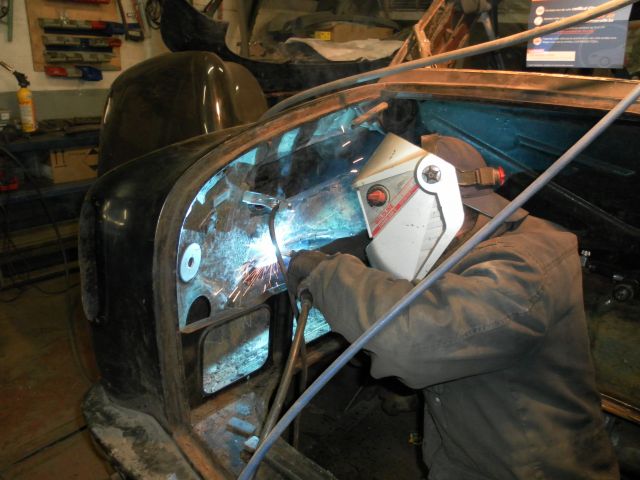

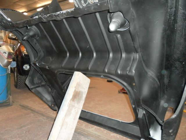

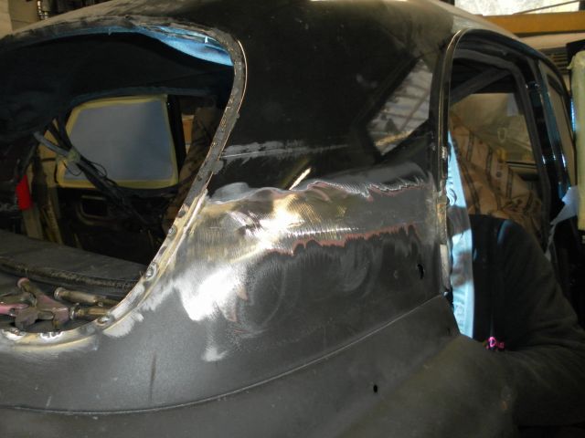

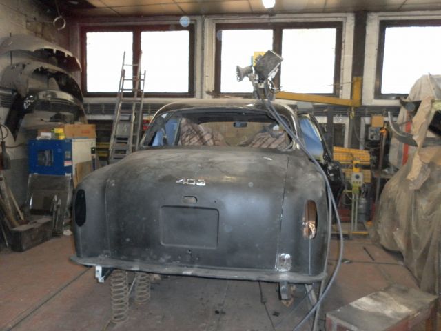

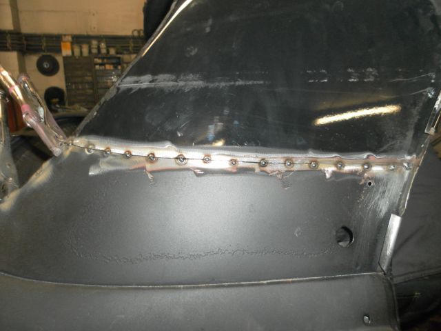

Lorsque je suis arrivé ce matin il y avait ça... :-D :-D
Et lorsque je suis parti,le soir, il y avait ceci... :rs :rs :rs
Pour les septiques... =D> =D>

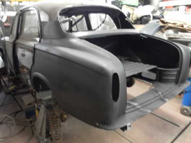

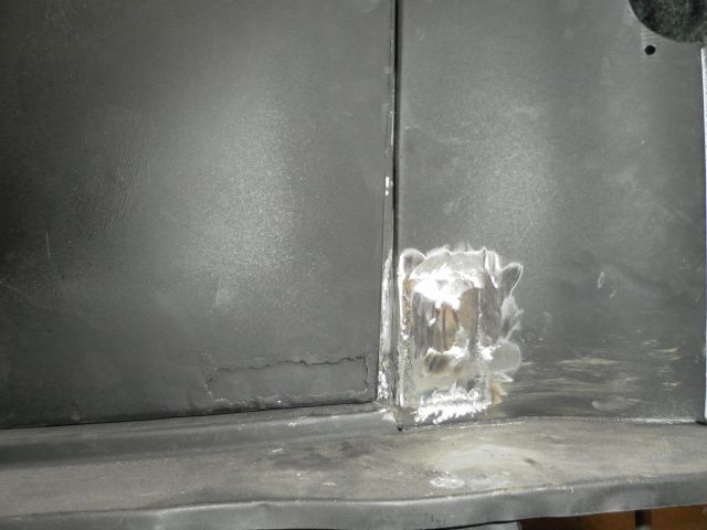

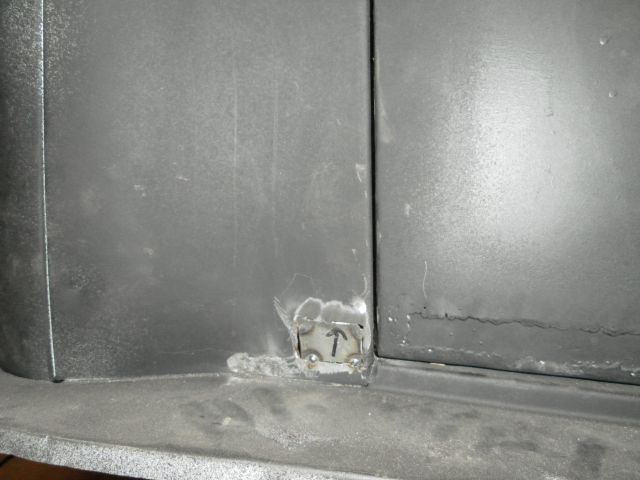

Fin de journée, on pose la malle et là... :evil: :evil: :evil:
A gauche, l'espace aile-malle, c'est bon..
Mais à droite...l'écart est important... :motz :motz :motz
Re: Boubamobile
impressionnant le boulot :!: :!:
Pour la malle, qu'est-ce qu'il s'est passé ?
Bouba
Messages : 317
Inscription : 10 janv. 2007, 14:17
Re: Boubamobile
Message par Bouba »
L'arrière et la malle viennent de véhicules différents.... :-? :-?
Et comme à l'époque, il y avait beaucoup d'ajustages manuels...d'où vient cette différence à mon avis... :valeboss :valeboss :valeboss
