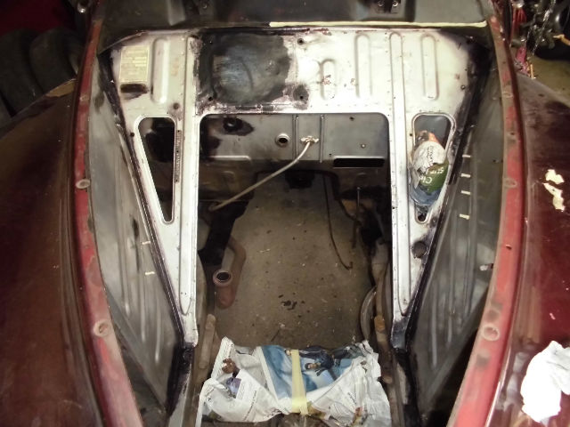

bien dégagé deriére les oreilles

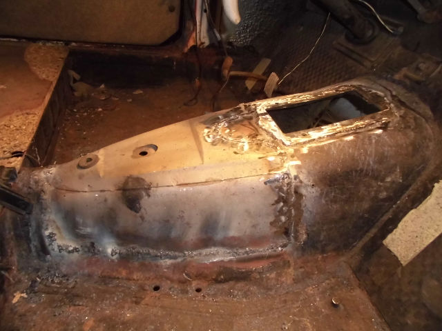

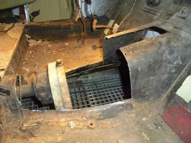

la piéce d' adaptation

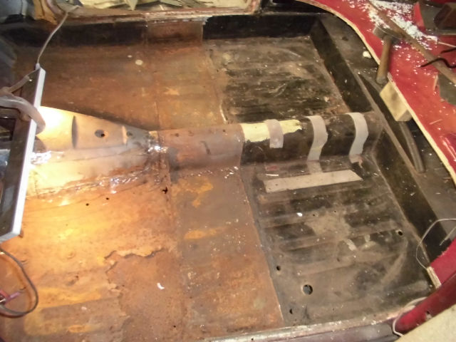

la grosse soudure
il ne reste plus que la finition des soudures et la pose des produits, mais avec la température polaire qu'il fait, on verra ça plus tard........ pourtant je suis un viking, mais on vieillit.......
la grosse soudure

Bon boulot . Beaucoup plus difficile à remettre à l'origine qu'à découper à la meuleuse
- Messages : 3513
Re: mon dernier achat
oh.........je suis ému...
beau boulot, belle transplantation, le don d'organe a l'air d'avoir réussi, il ne devrait pas y avoir de rejet
Ben non, c'était bien ch... à découper !ddv a écrit :Bon boulot . Beaucoup plus difficile à remettre à l'origine qu'à découper à la meuleuse

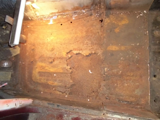

tout compte fait, j'ai tout viré pour boucher les trous.

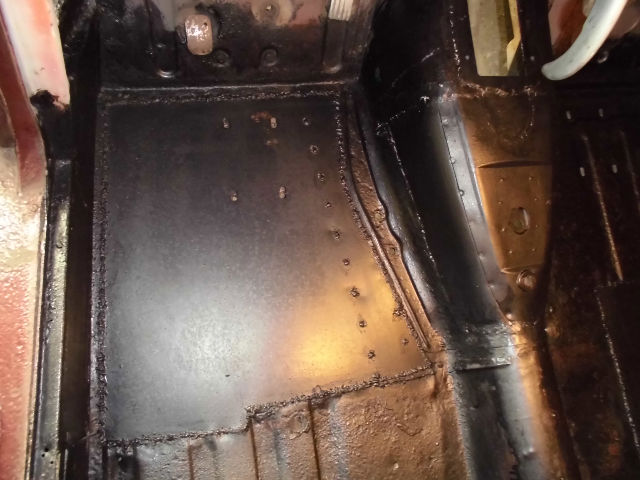

bah, sous le cache misére: la misére.....

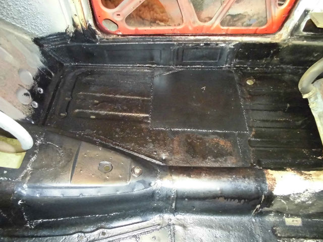

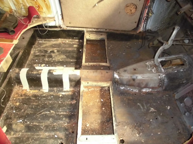

les endroits classiques ne sont pas pourris, je n'ai qu'un demi plancher à changer.

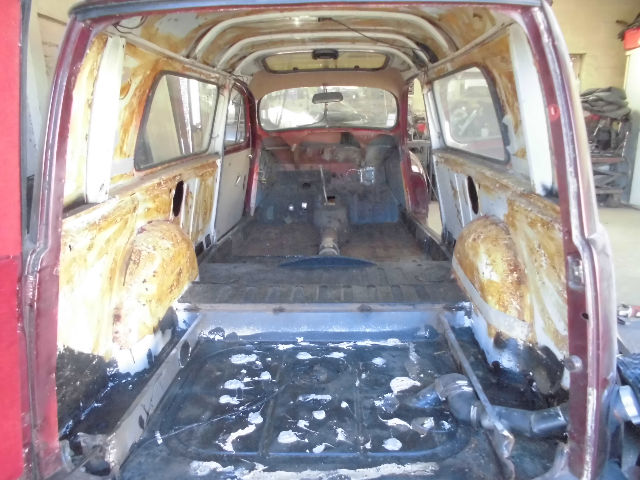

pendant que j'y suis , j'ai viré tout le lambris, d'ailleurs j'aurais du commencé par là pour gagner du temps
voilà comment s'est terminé l'ambiance chalet vosgien aprés le passage du bucheron normand ;;;; han
et pis une petite derniére, dédicace à thierry ( 203cabpick ) , trouvé derriére le lambris, ah souvenir....

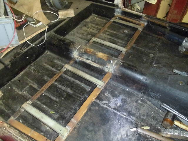

Pas mal le plancher,une tôle a été rajoutée par dessous pour boucher le trou?
Sinon,beau boulot et je vois que tu n'as pas hésité à virer les supports de sièges,j'hésitais à le faire mais au final c'est peut-être mieux.
- Messages : 2359
salut cyrille, pour le plancher, le plancher d'origine était pris entre 2 toles rivetées? pour le support sieges, en haut ils avait été modifié pour la pose des sieges de r5 sur une planche de bois? et en bas le pli de retour sur le plancher était mort, du coup le plancher était complétement souple.

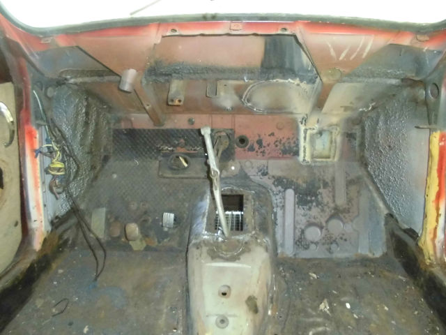

les rustines

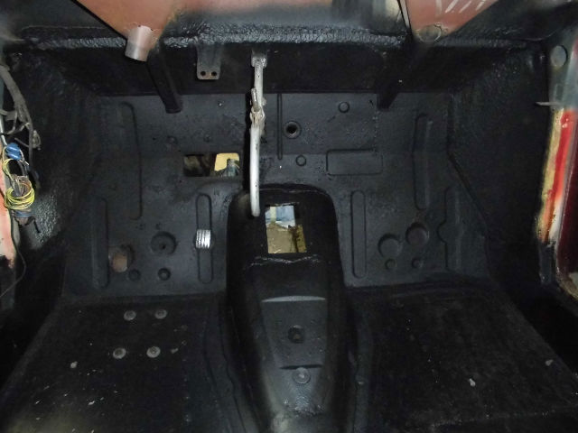

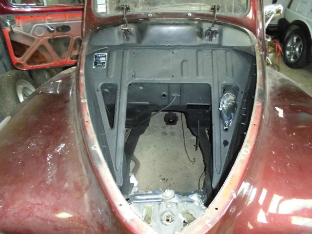

un coups de propre dans le compartiment moteur
et à l'intérieur

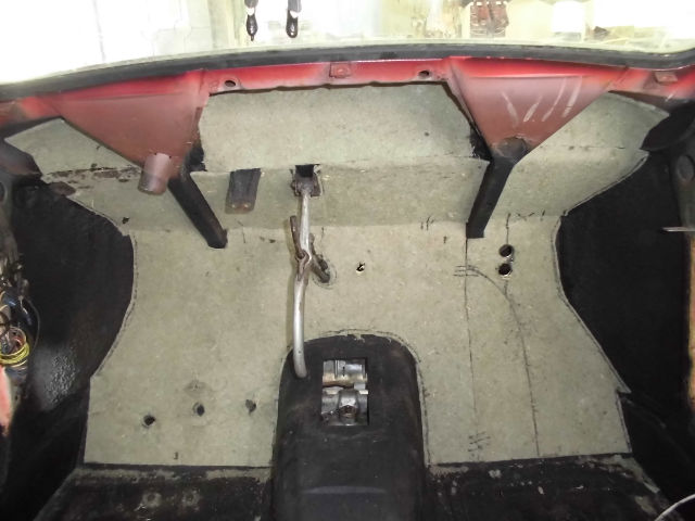

insonorisation phonique

les rustines
et à l'intérieur

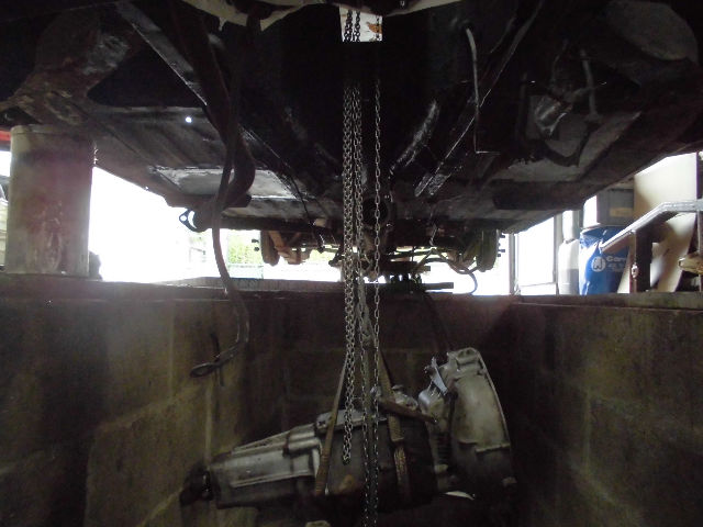

remontage de la boite de vitesse

C'est quoi comme matière ton insonorisant?

à bellotte,l'insonorisant c'est du sous parquet flottant: rapport qualité/prix interresant en faible épaisseur. pour le bois, je viens de terminer la saison de chauffe, maintenant j'attaque la saison barbecue et pis avec les stéres que j'ai je peux tenir quelques années

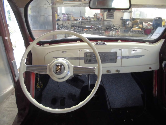

montage à blanc du tableau de bord, dans l'esprit ça devrait ressembler à ça
préparation de la traverse support sieges

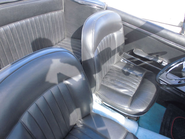

justement pour les siéges, n'ayant pas et ne voulant des sieges d'origine, actuellement j'ai à disposition des siéges de clio baccara que je vais monter en attendant de trouver des sieges de ce genre là
provenance 404cab, 203cab découvrable, autre? etc...si vous avez ça , ça m'interesse.
à suivre

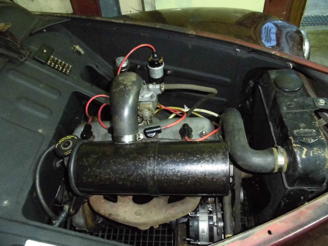

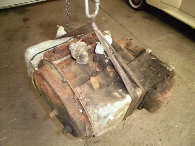

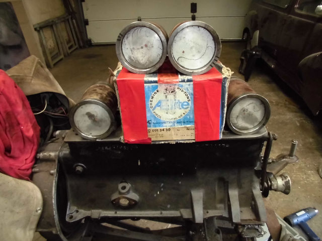

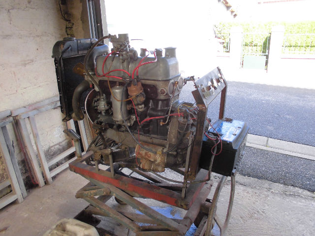

salut, un peu de news, je me suis occupé de la motorisation. sorti un vieux truc du "ça peut servir"
demontage complet pour remplacement chemises/pistons
essai avant mise en place
et mise en place
depuis, confection d'une ligne d'échappement, commande d'accélérateur, etc.....et pis, bah la je suis en plein circuit électrique, au niveau rendement je suis pas terrible: un fil par jour
et mise en place

bah en gros,finir l'électricité, changer les pneus pour la présenter au ct afin de faire la cg ( voir si elle est valable.....tiens ça me rappelle un autre post ). au vu des resultats, je m'attaque à la carrosserie. peut étre préte pour le breizth/normandie 2014 ????

salut gg21,
eh oui, peugeot 405 diesel , peu de modif pour le monter sauf une poulie à trouver et dispo en neuf sur os....... pour environ 70/90€ selon la promo.

[quote="GG21Oh, ta dynamo c'est un alternateur, non ??...[/quote]
Et le moteur ! c'est celui d'une 403 ! ça va etre une vrai bombe c'te voiture !
