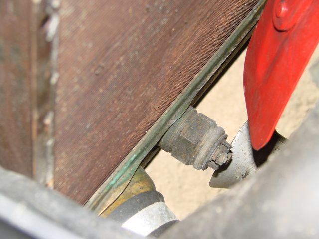

il faut que tu es le thermocontact en bas du radiateur

c'est mieux en bas du radiateur plutôt que sur le moteur?

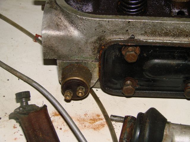

- Messages : 3413
Re:Pompe à eau debrayable
ALAIN 24 a écrit :c'est mieux sur la culasse
mais il faut que tu es une culasse déjà taraudée,comme j ai les 2, je te fait des photos des 2 pompes a eau et des emplacements, pour que tu vois.(demain)

d après les documentation c'est a l avant de la culasse

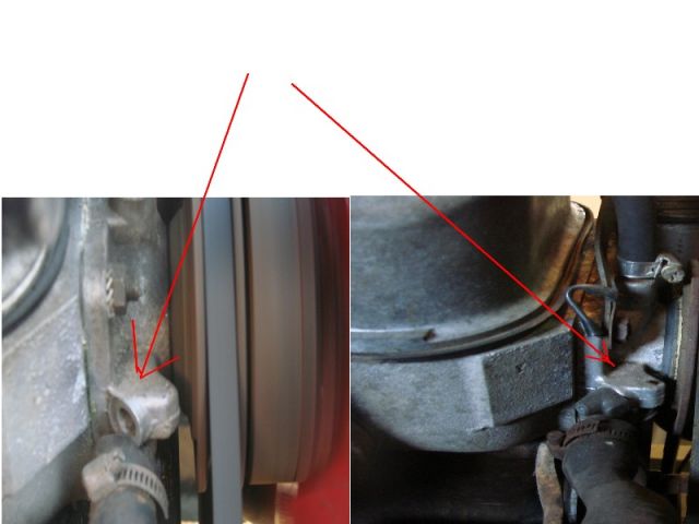

- Messages : 3413
salut,
Je te met quelques photos:
pour les pompes a eau débrayable, c'est la que viens se "branché" le fil électrique, suivant si la pompe est équipé ou pas.
mais moi il n'y a pas de fil.l’hélice tourne donc toujours, car j ai serré les 3 vis.
