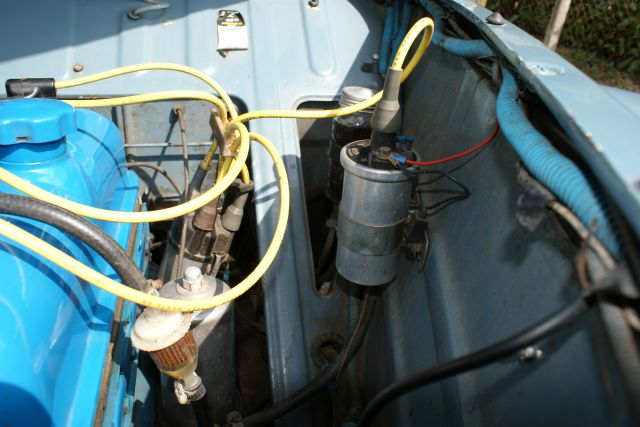

Pour t'aider ;tu as un delco,c'est à dire que tu as sur le coté droit du moteur des fils (5)
qui vont au bougies,et un au milieu qui va à la bobine qui se trouve fixée sur le coté de l'aile.De cette bobine,des fils sont branchés,il suffit de contrôler s'ils sont bien fixés.
Re: Problème démarrage après panne sèche
Je te joins une photo,la bobine est à droite ou arrive le fil jaune.
