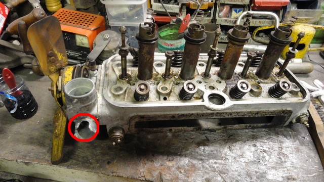

Nettoyage , peinture et démontage :
Donc j'ai emmener ma culasse a l'atelier de rectification de culasse pour lui faire ceci :
- Nettoyage et démontage des 4cyl
- Épreuve en pression et température 4cyl
- Dégauchissage plan de joint 4cyl
- Rectification de soupapes et décalaminage
- remontage culasse
Je leur est amener la rampe de soupapes et le cache culbu aussi pour leur faire un grand nettoyage.
Je pense que demain je vais m'attarder sur la pompe a eau mais quels sont les vérifs a faire et comment démonter l’hélice devant ??
Merci pour vos remarques et votre aide sa fait plaisir étant novice dans la 403 je demande qu'a apprendre

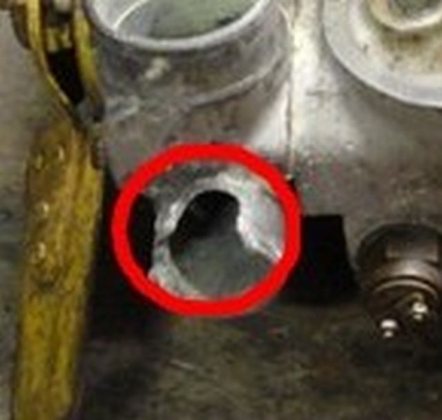

c'est peut etre une perte de temps que de "s'attarder sur la pompe à eau" ?lcalifornien a écrit : Je pense que demain je vais m'attarder sur la pompe a eau mais quels sont les vérifs a faire et comment démonter l’hélice devant ??
Mieux vaut peut etre la changer ?

Oeil de lynx, Laurent !
Ouhaaaaa !!! On reconnait les spécialistes de la 403 !empirole a écrit :c'est peut etre une perte de temps que de "s'attarder sur la pompe à eau" ?

je l'avais vue aussi mais c'est important de le changer si la pompe a eau en elle même fonctionne ?

A mon avis tu auras une fuite d'eau à cet endroit.
Tu n'en avais pas avant de demonter ? à moins que ça ai cassé quand tu as démonté ?

Pour la pompe a eau je n'ai jamais eu de fuite et elle n'a pas péter au démontage on s’aperçoit bien que c'est bouffer par le liquide de refroidissement. EST - il possible de taper une soudure et rajouter de la matière ?? je dit sa je dit rien c'est juste une question. Ne me taper pas

lcalifornien a écrit :Pour la pompe a eau on s’aperçoit bien que c'est bouffer par le liquide de refroidissement.

Sa n'a pas une tête a être casser... M’enfin je verrais bien.

pour ta pompe à eau si tu veux rajouter un morceau il faut que tu trouves quelqu'un qui soude l'alu

Une pompe à eau comme celle là, je la mets direct à la poubelle.
Si tu n'avais pas de fuite, c'était vraiment un coup de bol.
Tu devais être à raz de la durite.
