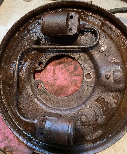

Voici l’état des pistons.
Ils sont maintenant démontés et nettoyés. J’ai essayé de les dégripper… mais rien ne bouge… avez vous des idées ? J’ai repéré des lots de 4 pour 200€. C’est certainement préférable pour la sécurité, non ?
Vincent & Thomas

J'ai débloqué les miens avec de l'air comprimé à la place du tuyaux de frein et le deuxième en démontant la vis de purge, j'ai pu y inséré un chasse goupille pour taper sur le piston.

Vincent_Thomas a écrit : 07 mars 2021, 12:10 Voici l’état des pistons.
Vu l’état et surtout pour la sécurité, moi je mettrais des neufs ... ;-)

Il faut voir l'aspect intérieur, dans quel état ils sont.
