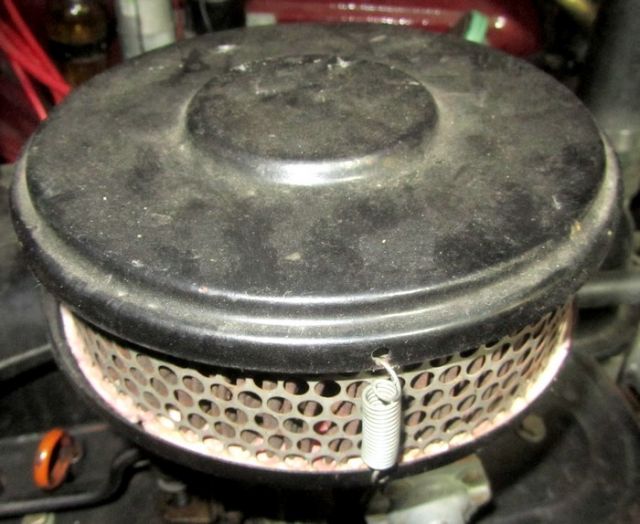

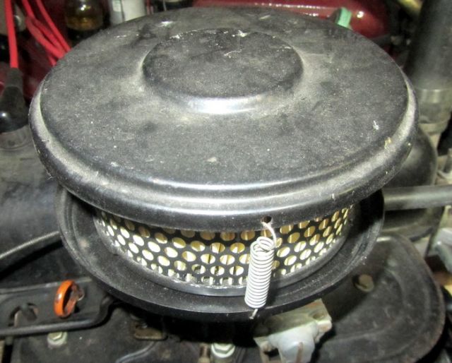

Salut à tous.
Je remonte ce sujet car je viens de m’apercevoir que ma noire a un filtre à air qui a 14 ans. Elle fume un peu et les bougies sont noires.
Comme elle ne consomme pas d'huile, je me dis que je suis trop riche en essence.
Quelle galère pour trouver des filtres adaptables.
Je n'ai pas fait le tour des vendeurs locaux. Ca m'ennuie de faire de la route pour rien.
J'ai enfin trouvé chez Melun R.. P.. .
39.90 livré pour deux filtres mais l'argent est encaissé et ils n'arrivent pas. J'ai le rallye de Sezanne dimanche.
Coup de fil et on me dit que la commande est en préparation depuis 3 jours et qu'ensuite, il faut compter 48 à 72h.
J'ai annulé ma commande et comme test, ça en dit long sur l'envie de vendre.
J'ai trouvé la bonne référence chez Hifi (SA272)qui ont aussi les filtres à huile.
J'ai ensuite trouvé un vendeur qui s'occupe d'agricole qui a ça pour 25€ livré.
On verra bien.
On fera la ballade de dimanche avec le filtre de la rouge et ensuite, les deux auront un neuf.

En 2007, j'avais acheté un filtre à air que je n'arrive plus à trouver pour ma Peugeot 203 avec les dimensions Ø 165 Ø115 H55 et qui remplissait bien la boite du filtre.
Avec le SA272 dont les dimensions sont Ø140, Ø96 H67 est pour moi trop petit en diamètre.
J'ai trouvé un filtre avec les bons diamètres, ref; arrière 247/1 (Ø165, Ø115, H84) mais la hauteur est un peu trop grande.
Que mettez-vous comme filtre à air.

Pour ma part, j'ai monté un filtre a air MAN 1530 acheté chez mon vendeur de pièces local 10.50€.
Il est très légèrement trop haut (~2mm), j'ai découpé la collerette supérieur et il rentre nickel. J'ai un filtre Tecalemit avec une fixation à ressort/rondelle centrale.
Mon filtre à huile est métallique, donc lavable à l'essence.
