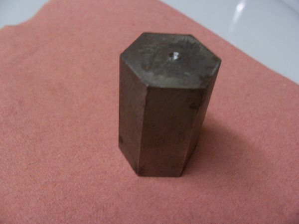

- faire tourner une pièce avec un profil correspondant à l'empreinte du bouchon, avec la encore une hauteur permettant la mise en place dans le bouchon et dans la douille (photo suivra, dès que j'aurai mis la main dessus :? )

voici la pièce (largeur entre plats = 26 mm, hauteur = 43 mm)
