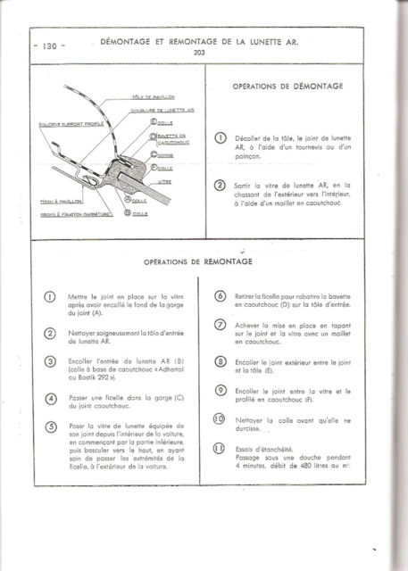

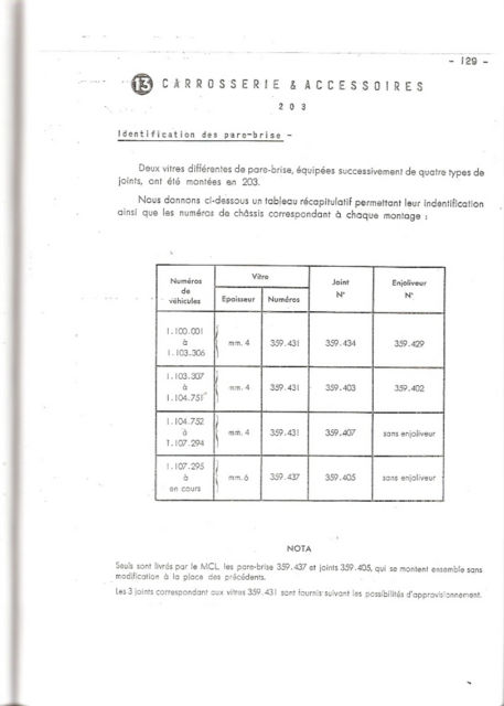

Re: joint de lunette
le joint poluretane noir de carrosserie ne contient pas de silicone
voila deux pages qui vont eclairer vos lanternes sur les lunettes AR et sur les Pare brises
donc les lunettes AR ca fuit meme avec un joint neuf
le pare brise peut fuir aussi selon le model que vous avez sur l auto car il n y a plus plusieurs models de largeur de joints
la difference ne concerne que les toutes premieres 203 et encore si le pare brise n a pas etait change
