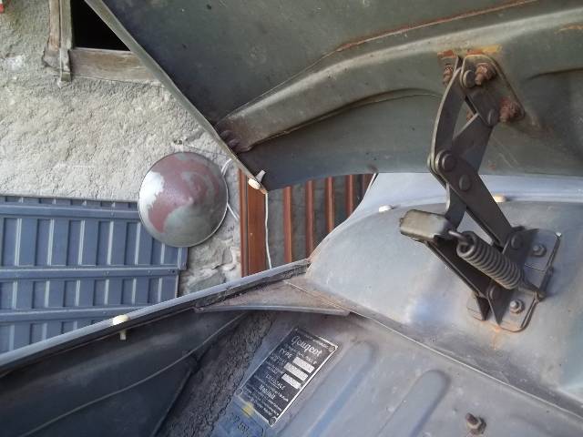

Bonjour à tous,
Ayant démonté ma 203 en 1987, ma mémoire me fait un peu défaut.
J'ai placé les butées 7908.10, il y en a 16 d'après le catalogue des pièces détachées (page 79A/79B), moi, je n'arrive à en mettre que 15...
Sur ce même document, j'ai découvert une butée au centre du capot entre les 2 charnières qui porte une autre référence que les autres (7808.11).
N'ayant pas de perçage sur la caisse à cet endroit, j'ai par contre un perçage dans le capot, sous la baquette centrale.
Pouvez-vous m'aider, avec éventuellement une photo.

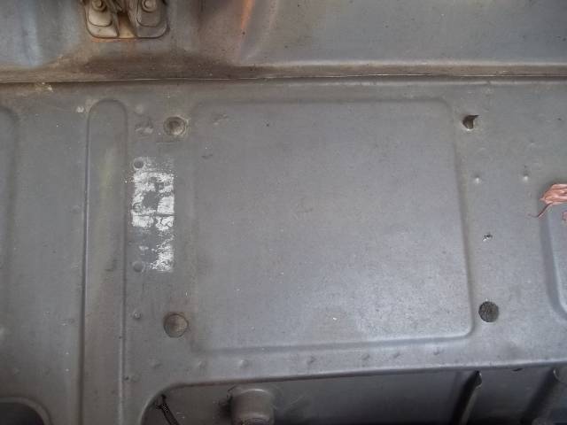

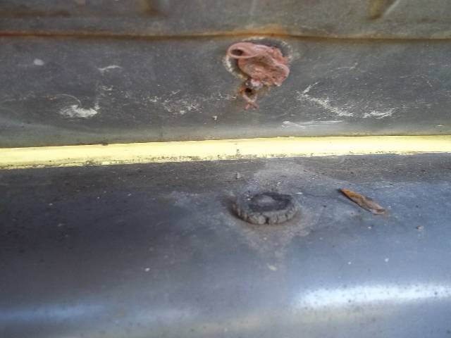

Re: Butées de capot Peugeot 203 C de 1959
sur ma camionnette il y a un gros d epoque 1955
j en ai 4 de plus
avant que les questions fuse c'est du silicone pour ne pas que l eau rentre sous la baguette de capot
cela m a deja fait rouler sur 3 pattes car je roule par toute meteo toute l année
j en ai 4 de plus
Merci Dany d'avoir répondu si vite à mon appel.
As-tu aussi un creux derrière ton joint plat ?
J'ai l'impression que ce creux sert à loger la dernière agrafe de la baguette.
Le joint, il est collé ?
Je note l'idée pour boucher les trous, il me semble avoir lu sur une notice Peugeot qu'il fallait mettre un joint sur les agrafes pour justement éviter les infiltrations d'eau.

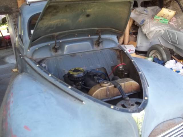

voila qui pourrais t'aider
Merci Gautier
Super explication avec la photo.
Avec celles sur le capot (bien vu !), le compte est bon j'arrive à 16.
Je pensais qu'il y en avait une à l'avant entre les 2 ailes.
Reste à élucider la butée centrale arrière de capot 7908.11.
Sur ton modèle qui est plus ancien que le mien, c'est pas évident qu'il y en ai une, tu as un volet d'aération.
Je me demande si le caoutchouc de Dany qui est collé sur la caisse, n'était pas au départ fixé au capot par le trou sous la baguette...

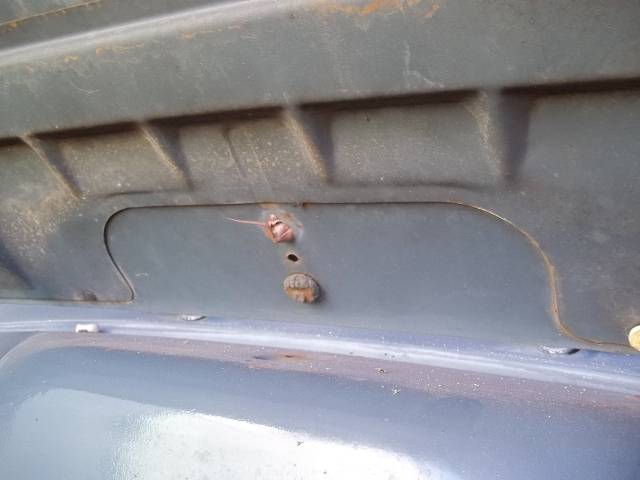

je pense que sur ma camionnette il n y avait pas de baguette de capot donc butée en bas sur les U8
tiens voila ma berline 203 A de 53
butée d epoque en haut
7 en bas et une en haut sur le capot

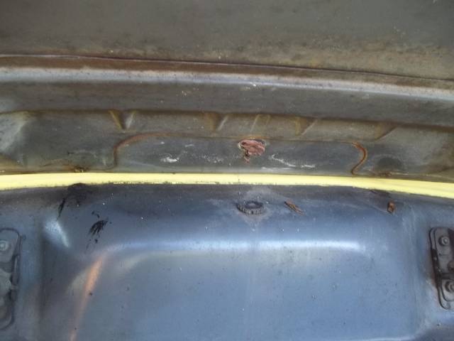

Voilà ce que j'ai sur la mienne qui est de septembre 58. je ne l'ai pas sous la main là, mais j'ai trouvé ça dans mes photos.
J'en ai 16 (en rouge), + 1 vraisemblablement puisqu'il y a un trou mais je ne l'ai pas (en noir) sous le capot ce qui ferait 17.
Merci Philip,
On en est au même point alors, moi aussi, je cherche à savoir ce qu'il y a dans ce fichu trou dans le capot.
Ce ne doit pas être une 17ème, mais une butée différente des autres du genre rondelle
salut, de mémoire , il semble qu'il n'y a rien dans ce trou. c'est un logement pour recevoir l'agraffe. de plus, il y a 2 modéles de tampons caoutchouc : 6 gros pour au dessus du compartiment moteur et 10 plus petits sur les ailes
