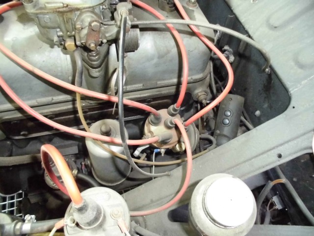

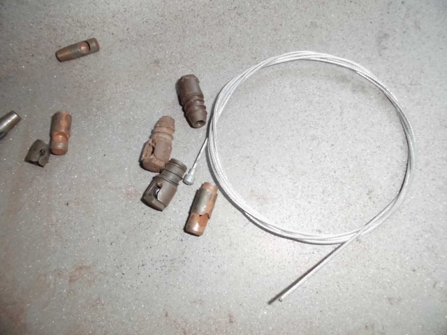

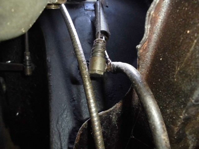

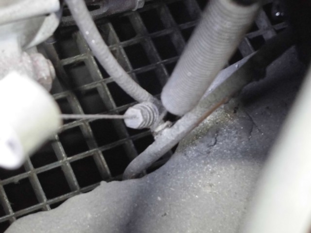

puisque tu vas demander comment il faut faire, j'anticipe
le matériel
au niveau de la pédale d'accélération
au niveau du renfort, presque en face du carburateur
