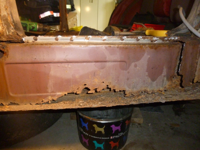

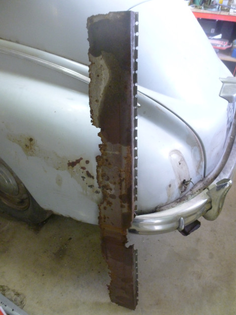

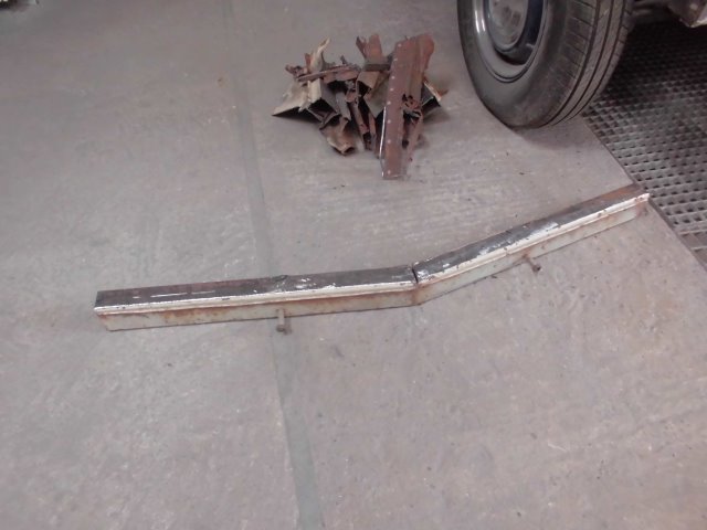

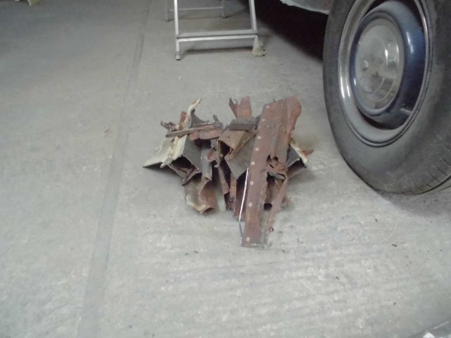

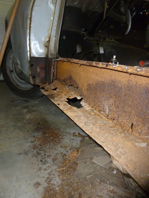

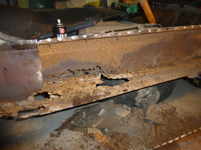

Et bien voilà j'ai attaqué la 203 par le coté gauche et décidé de changer le longeron.
Découpe de l'extérieur.
Avant
après
Re: Découpage du longeron
=D> , c'est ce qu'on appelle de la dentelle
Messages : 2446
salut , ça reste toujours impressionnant :shock: , tu change aussi le demi longeron intérieur ?

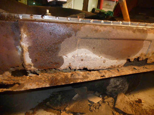

Oui c'est sur c'est toujours impressionnant, mais quand on a pas le choix il faut se lancer alors j'ai décidé d'aller voir ce qui se passait à l'intérieur et c'est pas beau. Donc oui je vais changer l'intérieur aussi mais d'abord il va falloir que je soude une barre en travers et dans la largeur pour éviter que cela bouge j'ai vu ça dans ce forum je crois. Et je pense même changer l'autre côté aussi. Mais déjà je me suis lancé et ça c'est déjà beaucoup pour un débutant. \:D/ :lol:

salut , tournevis a frapper , pas trop : tu vas déformer le bord d'aile et le retour de la coque . la seule solution : un bon foret Ø 6 . ok pour la barre en pointant dessus le montant. ce qui surprenant , la semelle de longeron n'est pas trop morte (......) par rapport à l'état du bas de longerons :kopfkratz . généralement , c'est la que ça pourri en premier .

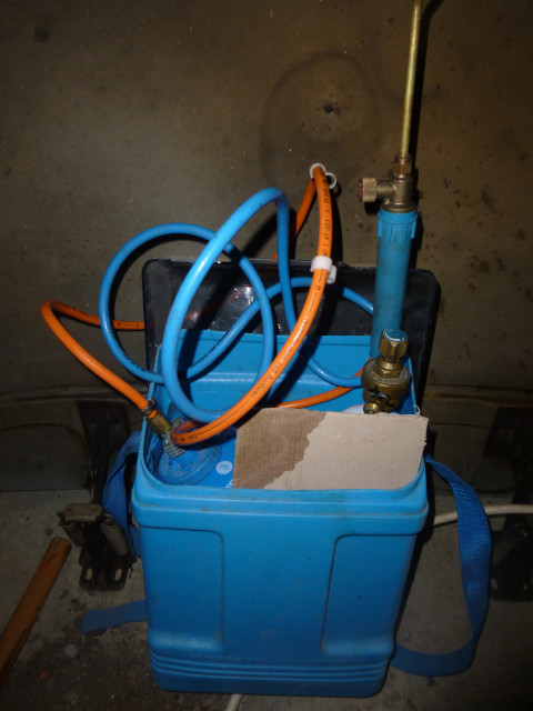

Le problème, c'est qu'au forêt, l'écrou cage inférieur sera détruit. Et c'est devenu une denrée introuvable. Donc obligation de remettre des écrous ordinaires. Autre solution si et seulement si on ne craint pas de cramer la peinture: un coup de chauffe au chalumeau sur la tête de vis, dévissage immédiat et l'écrou cage est sauvé.

Ok merci pour les Informations je vais donc essayer le chalumeau car la peinture sera refaite une fois tout ces trous bouchés.
Effectivement j'ai été surpris de voir l'état des longerons par rapport au bas.Mais ils vont être découpés sur 10 cm pour en refaire.

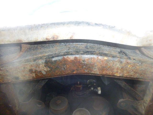

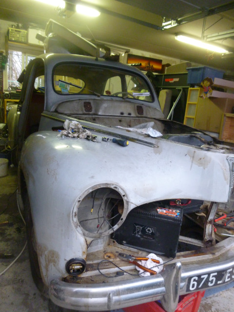

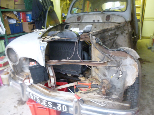

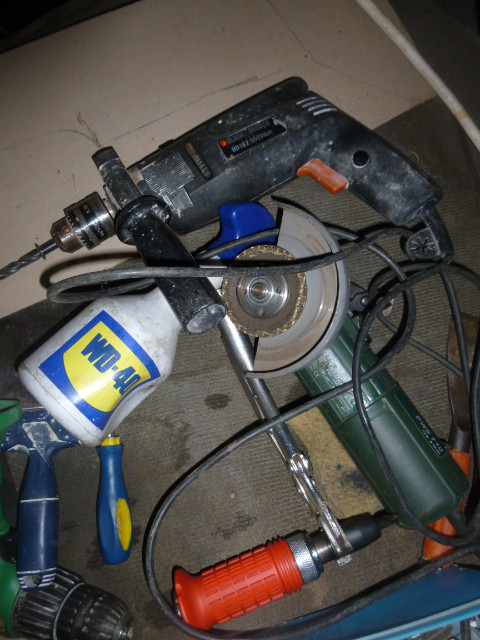

Et bien voilà après 8 heures de combat et de multiples armes j'ai enfin réussi à faire tomber les deux ailes de la lionne. :motz :merde
LES ARMES
L'ANIMAL après 8 h :wein_m :wein_m
:drink :drink
Messages : 2446
salut , bon boulot . à priori , l'avant n'est pas pourri comme les longerons . c'est toujours ça de gagné.

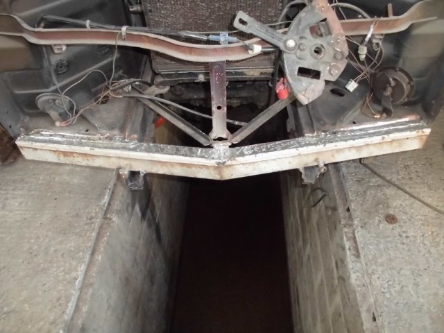

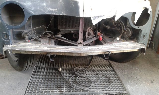

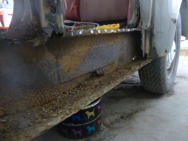

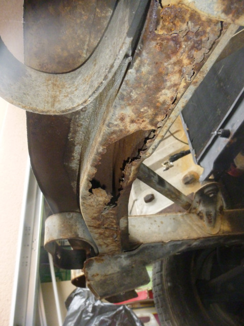

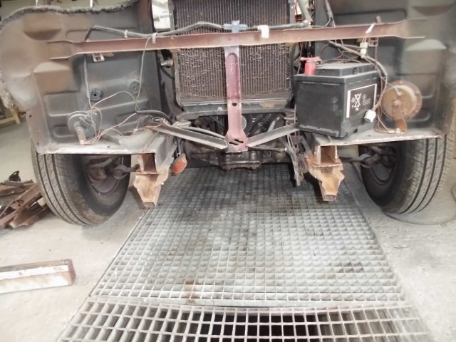

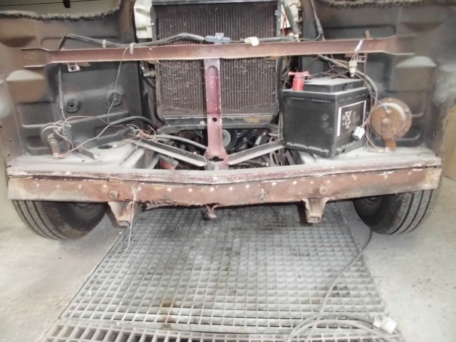

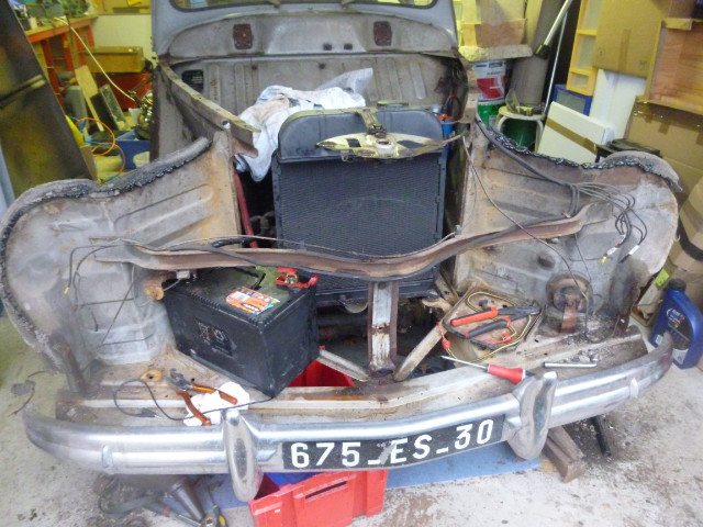

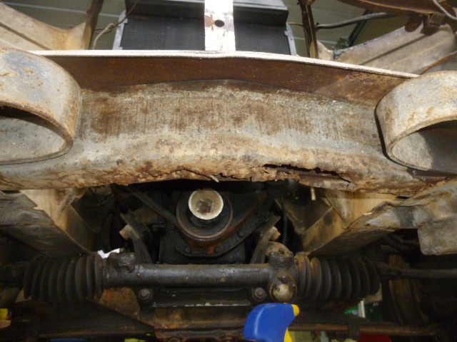

\:D/ Merci jlcab pour l'Information mais certainement un peu cher pour une utilisation ponctuelle super matériel certainement un peu cher aussi.Avec mon chalumeau et un peu de patience et d'huile de coude ça va le faire.Ce matin j'ai entrepris le démontage du par choc car j'avais une heure de libre. La j'ai découvert du travail supplémentaire à faire :reflexion mais j'ai la 203 pour pièces pour lui ponctionner ce petit bout rouillé. (voir photo).
Je crois que je vais passer quelques heures de soudure!!!!Faut déjà que j'achète le poste à souder! :chiourme
Découverte!!!
Piéce à ponctionner! :kopfkratz :kopfkratz
:kopfkratz mais dis donc...on dirait que ta "donneuse" est en meilleur état que celle que tu restaure !!! :roll:
tu ne t'es pas trompé au moins ?! ;-)
La pièce à ponctionner n'est guerre mieux à mon avis, vu les points de rouille un petit sondage est à faire.

OUI tu as raison Cyrile mais j'ai sondé et c'est de la rouille superficiel.
[-X Et non je ne me suis pas trompé dans la 203 à restaurer tu verrais l'état intérieur et les montants de porte de celle pour pièces tu serai dépité et je me demande encore pourquoi elle ne s'est pas encore pliée en deux!!!!!! :rs
Messages : 2446
salut pascal , pour avoir pratiqué plusieurs fois , c'est plus facile de changer la traverse entière plutôt que faire des rustine . plus spectaculaire , mais vraiment plus facile à souder
