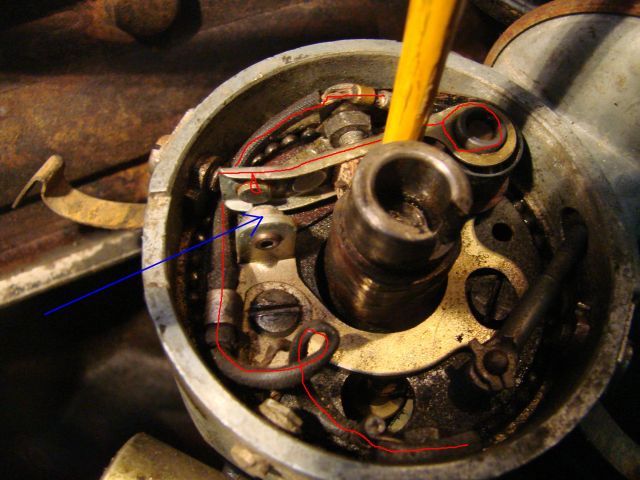

alors voila : ce moteur ne démarre pas, le problème que j ai détecté c'est qu il n y a pas d allumage.
en fait le courant arrive bien jusque dans l allumeur mais il n y a pas d étincelle entre les vis platinés quand j actionne le démarreur.
j ai changé l allumeur(d occasion aussi)mais le problème est toujours la...
en rouge, c'est ou le courant passe(j ai testé)
une question, la ou il y a une flèche bleu, doit il y avoir du courant quand les 2 parties sont en contact?car dans mon cas il n y en a pas.
je ne suis pas bon en électricité, alors si vous avez une idée de ce que je peux essayé, merci!
(le truc jaune , c'est juste pour tenir écarté, pour la photo)

Je pense que ça vient de ta bobine si tu n'as pas d'arc électrique aux vis, c'est que tu n'as pas de charge ou puissance sur le circuit. Il faut essayer avec une autre bobine.
Quand les deux plots du rupteur sont en contact, il n y a plus de tension dans ce circuit car tu mets à la masse. Si tu as du jus quand elles sont écartées, c'est que le condensateur n'est pas en court-jus ce qui est souvent une panne.
Un test possible sans tirer sur le démarreur. Tu mets une bobine potable et tu branche un fil de bougie directement sur la bobine avec une bougie à l'autre bout. Tu fais toucher la bougie à la masse. Tu mets le contact et tu actionne le rupteur pour ouvrir et fermer le contact. Si tu as une étincelle à la bougie, c'est gagné.

merci Belotte pour tes conseils et tests, je vais essayer ce que tu m explique.
et si je n y arrive pas il me restera la solution de démonter , bobine , allumeur sur ma 403 ou tout fonctionne, et ensuite procéder par élimination.

car cette après midi..........EUREKA !!! j'ai réussi a démarrer le moteur (celui qui est sur mon support) il tourne comme une horloge !
pour jlcab c'est justement un Ducellier que j ai sur ma 403...ben oui, j ai pas de 203
et j ai pas mal galeré car on m avait dit un jour qu il y avait 2 marque d allumeur...mais il y en a 3 ! et sur les 3 allumeur que j ai ...ben j en ai un de chaque marque !et bien sur rien n est compatible entre eux .
et en soucis, j avais la bobine qui ne fonctionnait pas,mais la tout tourne, et il démarre au quart de tour.
mais c'est une voiture qui n avait pas tourné depuis pas mal d année, j ai vidangé le moteur, mais y a t il d autre précautions a prendre lors du démarrage d un moteur comme dans mon cas ?
