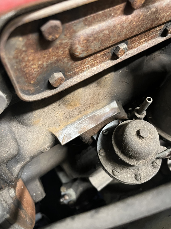

Salut. Il me semble que les moteur 8cv ont le numéro qui commence par un 2.
- Messages : 3270
Re: Identification moteur Peugeot 403
Exact un 8cv le numéro commence par un 2
Le 7 CV par un 3
Numéro visible au dessus de la pompe a essence.
Le 7 CV par un 3
- Messages : 4015
Il y a aussi les numéros de série commençant par "4" et qui correspondent aux Peugeot 403 B8 (plateau cabine 2 places, camionnette bâchée 2 places, ambulance 2 brancards), à moteur TN3 (8 CV essence) entre février 1966 et mars 1967 (de 4.510.001 à 4.542.212).

Petite réactiviation du sujet car, en tant que débutant, je prends des Informations partout...
Ok donc pour identifier son moteur c'est clair, allons voir dans ma boite à rouille...
Ok, pas de numéro... original mais j'ai une Peugeot 403 qui visiblement a eu plein d'anciens propriétaires...
Connaitriez-vous une autre méthode d'identification ? Je vais devoir l'ouvrir pour refaire tous les joints donc peut-être dedans "à la mesure"?
Merci :)
