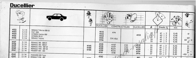

salut Jérôme , d'accord . quand même curieux que la courbe M48 soit commune aux Peugeot 203 , Peugeot 403 , Peugeot 404 , Peugeot 504 ? j'aimerais bien savoir à quoi servent ces lettres , peut être l'affectation ?
j'ai trouvé une documentation " Ducellier " sur laquelle l'allumeur 4161 est donné pour être utilisé sur les Peugeot 404 et les Peugeot 504 .

Re: Allumeur Ducellier M48
Pascal, je ne t'ai pas dit que la courbe M48 était commune aux Peugeot 203, Peugeot 403, Peugeot 404 et Peugeot 504... Elle est la courbe pour la Peugeot 504 pour un allumeur 4161 qui lui est commun aux autres voitures mais avec leurs courbes spécifiques...
Avec un banc allumeur Souriau comme j'ai, on peut régler un allumeur 4161 avec la courbe adaptée aux Peugeot 203, Peugeot 403 ou Peugeot 404... Mais la M48 même si cela fonctionne n'est pas prévue pour ces voitures (puissance/régime, avance à la dépression, etc...)
