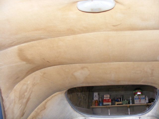

Re: Pose ciel de toit
Je suis en train de faire le tour des endroits qui auront de la colle.
Est ce que devant en dessous du panneau fixe il faut encoller tout le long, voir photo pointe de stylo.
- Messages : 3351
Non, pas de colle. Moi, c'est tendu entre la partie supérieure et le joint de pare brise.
- Messages : 524
Avant à l'achat
En cours pour la mienne :
