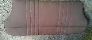

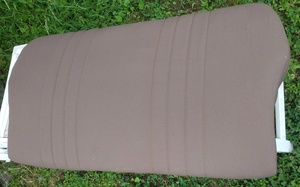

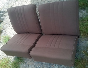

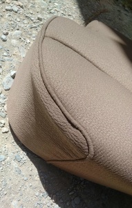

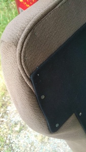

- Messages : 530
Ma sellerie avance.
Tissu écorce.
La couleur est mieux restituée par l'APN sur les 2 photos de détails .
Les 4 panneaux de portes et les 2 accoudoirs arrières latéraux suivront.
