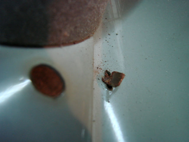

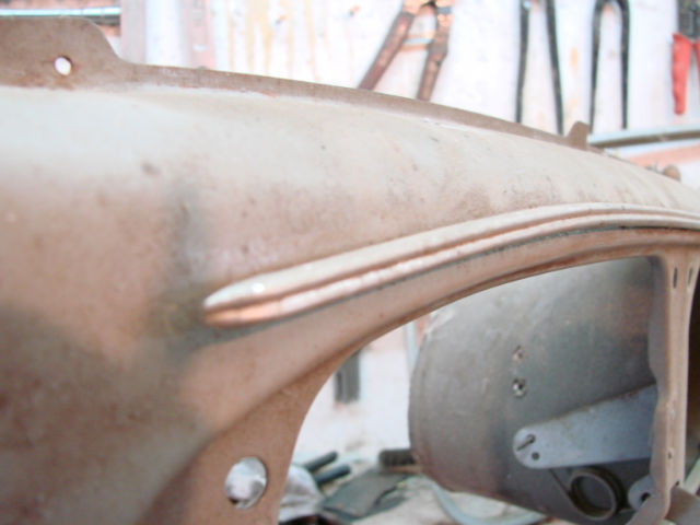

Je suis en train de demonter les baguettes qui decorent le TDB , et...les aggrafes cassent toutes !
Elles doivent etre à usage unique.
Je m'adresse donc à ceux à qui c'est arrivé,pour savoir si il y a une astuce pour remettre les baguettes par la suite.
J'ai beau chercher, je n'en trouve nul part.(des agrafes )
C'est cette baguette et les 2 qu'il y a sur les portes de boite à gants.
et c'est ce genre d' agrafes :

oui une autre solution consiste a fileté les axes des baguettes au diam adapté 4 ou 5 et d'y mettre des écrou borgne ou normaux en inox. de toute façon c'est derriere le tableau de bord donc ça ne se voit pas et puis l'avantage est que ça se démonte aussi facilement que les agraphes et surtout ça ne rouille pas , contrairement au agraphes. j'ai fait ça pour ma grille d'aération de TDB de ma 403 et génial.

sur ma berline 50, j ai acheté des petites vis a tete fraiséé.
j ai legerement meulé deux cotés de la tete fraisée pour faire les deux plat, et ensuite, j ai percé les fente de fixation des anciennes agraffes, pour pouvoir passer mes vis;
avec des petits écrous, c'est impecable (mais pas d origine)
bon courage
