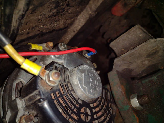

Une photo de mon alternateur, pas terrible ( et trop volumineuse pour être affichée directement par le site) on y distingue,juste derrière le fil rouge d excitation, cet écrou qui est peut-être le D+

Bon, test fusibles terminé.Aucune décharge !!!! Je n'y comprends plus rien. Je ne sais pas si je dois être content ou pas. J'ai commencé à 17h45 et je viens de terminer. Quand j'ai vu que même en mettant le dernier fusible, il n y avait pas de décharge, j'ai laissé le coupe-circuit fermé pendant 1 h : rien, batterie à 12,9 v.
Par contre, j'ai touché la bobine qui était froide, moteur essuie-glace froid (pourquoi pas vérifier) démarreur froid (au cas où) régulateur froid...Par contre, l'alternateur est bouillant !!!! J'ai bien sûr ouvert le coupe-circuit.
Messages : 4335
Re: Problème électrique Peugeot 403
Fernand Naudin a écrit : ↑15 juin 2021, 21:34 l'alternateur est bouillant !!!!
A l'arrêt du moteur de la voiture ou moteur tournant ?
A l'arrêt, c'est sans doute, qu'il y a un défaut sur l'alternateur (diode(s), bobinage, défaut d'isolation...) ou le régulateur (?) ou mauvais câblage.
S'il chauffe, il va chercher l'énergie quelque part donc sur la batterie.
Moteur tournant, l'alternateur peu chauffer parce qu'il débite "beaucoup" afin de recharger la batterie. Il peu chauffer, aussi, à cause d'un problème mécanique (roulements) ou parce qu'il est sale ou encore de mauvaises connexions.

Il est bouillant à l'arrêt !! Moteur tournant, c'est normal donc je ne me suis pas inquiété. Par contre, à l'arrêt ça craint. Comme je ne veux pas abîmer la batterie neuve, je ne me suis pas posé de question, j'ai commandé un alternateur neuf. Comme ça, j'aurai un alternateur neuf, une batterie neuve, un régulateur neuf. Je vais le recevoir dans la semaine. Si cela se produit encore, c'est que ça vient d'un défaut de câblage.
J'ai ouvert la RTA pour regarder le câblage. Effectivement, mon câblage est à la one again 😁. Certaines choses correspondent, d'autres pas du tout.

C'est un alternateur neuf, remplaçant le A12R11 Paris Rhône. C'est un des seuls qui tient dans l'emplacement. Je n'achète plus d'alternateurs en casses. Pour mon tracteur, J'en ai passé 3 avant d'en avoir un qui fonctionnait. Pour la Peugeot 403, j'en ai passé 2 pour remplacer celui-ci (avec régulateur intégrés), les deux ne fonctionnent pas.

Qu'est-ce qu'il est écrit dans la zone entourée par le rectangle bleu. C'est sa référence.
Tu as pensé à remplacer le régulateur aussi, parce celui que tu as en ce moment est peut-être défectueux ?
Personnellement, j'aurais acheté un alternateur de même caractéristiques (encombrement, tension, puissance, Ø et largeur de la poulie) à régulateur incorporé.
Une masse, une sortie "+" régulée, une sortie pour le témoin de charge et moins de fils. ;-)

La flèche bleue, c'est la référence je pense mais je n'ai que la référence du revendeur : A705852.

On voit mal sur la photo mais il m'a certifié qu'il n'y a que 3 pôles sur l'alternateur excitation + masse+ B+.
