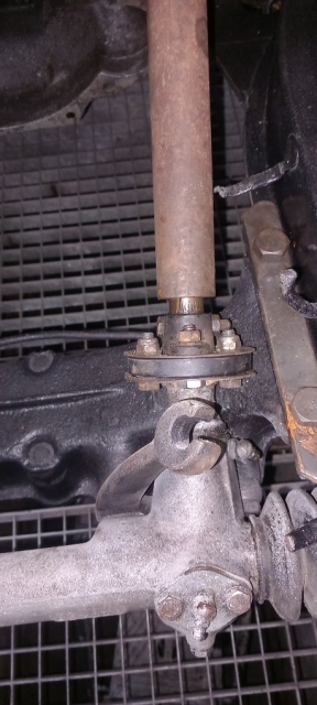

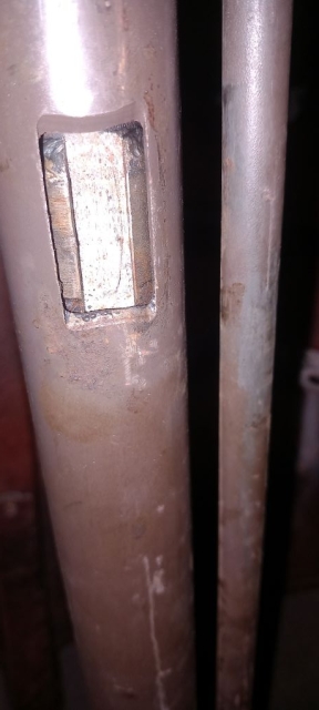

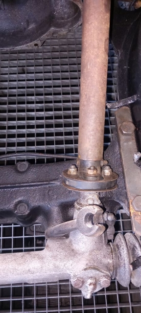

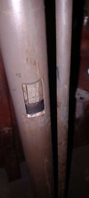

- Messages : 2512
Re: Réglage colonne de direction
salut , je deterre ce post car je remonte la colonne de direction . aprés montage, je constate du tube enveloppe touche à la bride de fixation colonne de de direction .
avec pour conséquence un décalage de la réservation pour un éventuel " neiman "
avec comme position de la biellette de 2iéme / 4iéme
si je remonte le tube enveloppe
j'ai la réservation pour un " neiman " qui est bonne
je ne trouve aucune trace de réglage sur mes docs ? j'aurais bien inséré un rondelle style rondelle bakélite pivot ( épaisseur 2 mm ) entre le tube enveloppe et la bride ?
vous avez fait comment ?

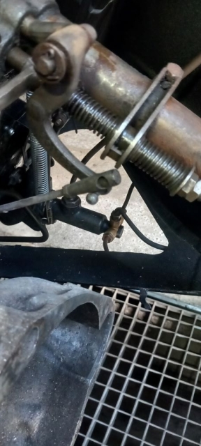

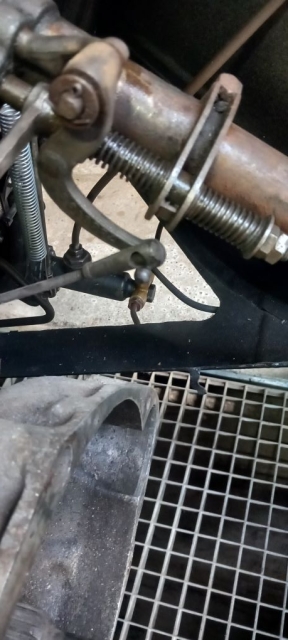

- Messages : 2410
En réglant l'écrou (et contre-écrou) en bout de tige de commande, tu déplaces le diabolo/bobinette qui va faire monter ou descendre le levier de sélection pour l'aligner avec ta biellette.
- Messages : 2512
salut , oui ça c'est ce que je fais lorsque règle les biellettes de commande de passage de vitesse .
là je parlais de régler la hauteur du tube enveloppe de l'arbre de commande de la direction parce que :
1 ) le tube enveloppe " pose " sur la bride de fixation .
2 ) et en remontant le tube ( là 15mm ) je déplace d'autant la rotule de fixation de la biellette de commande 2iéme /4iéme .
3) je pense que la position en hauteur détermine la hauteur du boitier covir ( il y a un trou en haut du tube qui reçoit le téton de la vis de blocage du covir ) qui lui détermine la hauteur de la chape levier de vitesse
