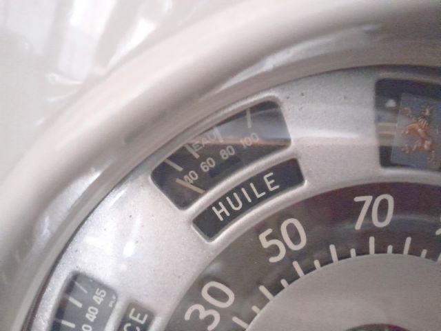

Essaie de trouver un thermomètre avec témoin d'huile d'origine, c'est ce que j'ai fait sur ma Peugeot 203 A.

Je voudrais mettre une sonde de température sur ma Peugeot 203 C de 1955 et suite aux échanges ci-dessus, j'ai deux interrogations:
- Ma culasse n'a pas de filetage pour accueillir une sonde à l'endroit indiqué mais un bossage, est-il possible de faire ce filetage à cet endroit sans endommager la culasse ? Quels diamètre et profondeur ?
- Sur quel modèle est monté le thermomètre / témoin de pression d'huile que tu nous montres sur la photo ? Où peut-on le trouver ?
Merci pour vos réponses.

J’ai déjà acheté la sonde de température que je souhaite positionner sur la pompe à eau ( le bouchon est déjà existant) et j’ai également acheté le thermomètre d’époque qui va avec le témoin de pression d’huile ( pas donné le thermomètre d'ailleurs). J’aimerais des conseils concernant son montage ( type de câble, raccordement etc). Mes « compétences »en électricité se limitant à du changement d’ampoules / pose de lampe ou de domino .
