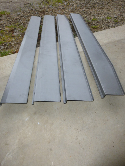

:roll: Bonjour à tous,me revoilà après une quinzaine de jours à bricoler dans le jardin et autres activités et surtout en attente de mon matériel pour continuer "Porcelaine" qui vient juste d'arriver.
et voici les longerons!
et de quoi les souder! \:D/
\:D/
Et oui j'ai enfin pris ma décision après beaucoup de réflexion et d'étude de vos messages j'ai choisi un mig gaz et je débuterai avec du fil fourré! :mrgreen:
