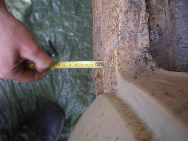

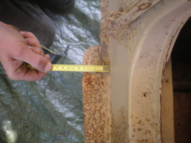

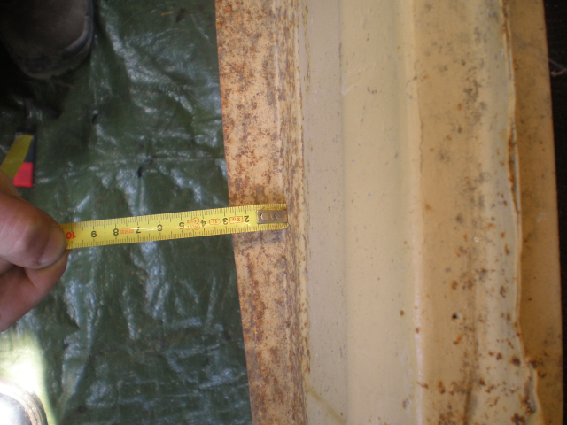

J'envisage de positionner et régler les portes,ailes et bas de caisse.Mais je ne trouve pas la dimension du retour du longeron ; quand j'ai ressoudé le dessous, j'ai laissé dépasser, en me disant que je verrais plus tard...
C'est la cote en bleu qui me manque, sachant que je ne sais pas si elle est régulière sur toute la longueur.
NB : c'est une commerciale, mais si j'ai pour une berline, je m'adapterai...
Si quelqu'un peu le mesurer, ce serait chouette pour moi.

- Messages : 2462
Re: Restauration Peugeot 203 commerciale 1954
guimano
Merci, ça va me servir.
