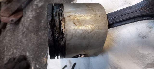

je vais demander le kilométrage et les références des bougies , en " dégâts " sur ce moteur j'ai trouvé le piston n° 4 qui a eu mal aux segments et le segment " coups de feu " sur le piston n° 1. les 2 autres pistons sont fortement calaminés mais intacts .colorale a écrit : ↑15 févr. 2026, 10:47 Salut Pascal, ce n'est pas le souci de toucher ou pas les pistons, le problème de longueur impacte la capacité d'évacuation thermique de la bougie... 7mm de dépassement cela veut dire que cette longueur est soumise à une mauvaise évacuation thermique puisqu'elle n'est pas en contact direct avec la culasse...Risque de perlage et d'auto-allumage à chaud. Si les bougies sont d'un type légèrement plus froid cela peut fonctionner mais ce n'est pas conseillé. Il a fait combien de kilomètres avec ces bougies ? Tu as le modèle, référence ??

et encore je ne vous parle pas de l'état du moteur. Le piston h.s est juste un échantillon : tout est usé , mort !!!!

Un piston dans cet état me fait penser à un moteur grippé redémarré de force sans prendre aucune précautions ni mème essayé et surtout sans avoir pris le temps de le faire baigner dans du gasoil ou du dégrippant pour voir ce que ça pouvais donner.

Pour moi, c'est plus du cliquetis qui a provoqué ce dommage.
- Messages : 2127
Re: Bougie " culot long " sur moteur Peugeot 403/8
Probablement, détonation due au mauvais degré et à la non conformité des bougies... Un point chaud reste présent dans la chambre et crée de l'auto-allumage (phénomène du cliquetis) entrainant la dégradation des pistons ou des soupapes...
