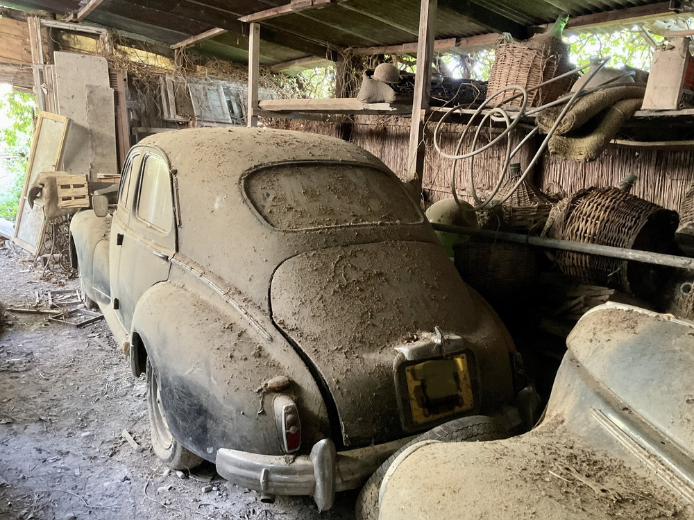

Je cherche une voiture pour restaurer avec ma fille, ça sera une première pour moi. Donc, la décision finale sera sur place.
Les quelques photos à ma disposition :

Je n'avais pas vu les photos...Ah, bah, déjà je pense qu'elle n'a pas subit de transformations. 😁😁

Là, il y a du travail en perspective !
Si achat, prévois quelques billets de 500€ pour la restauration...et beaucoup de courage.

Ce qui m'inquiète en voyant les photos, c'est que la voiture a été stockée sur de la terre battue et les bas de caisse n'aiment pas l'humidité stagnante.

Tu penses ? Moi qui la trouvait plutôt pas trop mal pour une première, de la poussière oui, de la saleté à l'intérieur avec les sièges à refaire...
Fernand Naudin a écrit : ↑03 mars 2024, 15:39 Ce qui m'inquiète en voyant les photos, c'est que la voiture a été stockée sur de la terre battue et les bas de caisse n'aiment pas l'humidité stagnante.
C'est un peu pour ça que je vous demande conseil.

Regarde les planchers, en priorité. A cause de ça, tous les endroits où la rouille aime se coller. C'est sur qu'une voiture de cet âge là ne va pas être indemne de rouille mais si tu dois refaire toute la carcasse, ça risque d'être long, coûteux et décourageant. Et il ne faut pas que ta fille se lasse du projet. Après, c'est la poussière qui fout les miquettes. Un coup de chiffon et tu y verras plus clair. Mais vois les bas de caisse en priorité et le moteur. Si pas de rouille perforante et moteur qui tourne, eh ben fonce. 🖖
Messages : 3407
Re: Quelques renseignements avant achat
A regarder sur une berline :
Les planchers.
Les bas de caisses.
Si toit ouvrant, les longerons intérieurs.
Les ailes arrière, entre les feux et la malle.
Bien regarder en dessous de la voiture.
Si tu sais te faire accompagner de quelqu'un un qui a déjà restaurer une Peugeot 203, c'est mieux.

Tout ce refait ou quasiment au niveau mécanique, mais c'est surtout au niveau carrosserie et soubassements le point faible : planchers, longerons et semelles de longerons, traverse et logement batterie avant derrière la calandre (à déposer à l'aide de l'écrou papillon derrière la calandre), bas des ailes arrières et plage de pare-chocs, cela va permettre de se faire une idée des travaux sachant que tout ce qui est tôlerie est le secteur le plus onéreux et le plus délicat à faire et/ou difficile à faire faire. Beaucoup d'éléments de tôlerie sont refait par notre ami Service de Presse Peugeot avec une grande qualité, c'est déjà une bonne chose...
La voiture à l'air complète et pas trop bidouillée même si je vois un commodo 1er modèle ou piqué sur un Peugeot D3A (vu la couleur marron) qui n'est pas le bon, ce devrait être un modèle à manette gris... Mais il est présent avec la coquille cache de levier de vitesse, c'est déjà ça. Le modèle est semble-t-il un 1954/1955 grande lunette arrière, flèches de direction et commande d'avance à l'allumage au tableau de bord. Par contre, les dossiers des fauteuils avant ne sont pas ceux du millésime qui doivent être en tissu. A moins que cela soit des housses... ?
Arme-toi de dégrippant, d'un compresseur pour les pneus, d'une clé carré pour débloquer les garnitures de freins (desserrage du bas vers le haut, 2 carrés par tambour). On se prend généralement sur les supports de crics avant ou arrière (tube carré sous le pare-chocs) pour tracter la voiture, mais je te conseille de passer une chaine ou une sangle au niveau de la traverse avant au dessus du paquet de lame, c'est plus sûr si tu ne veux pas tout arracher.
